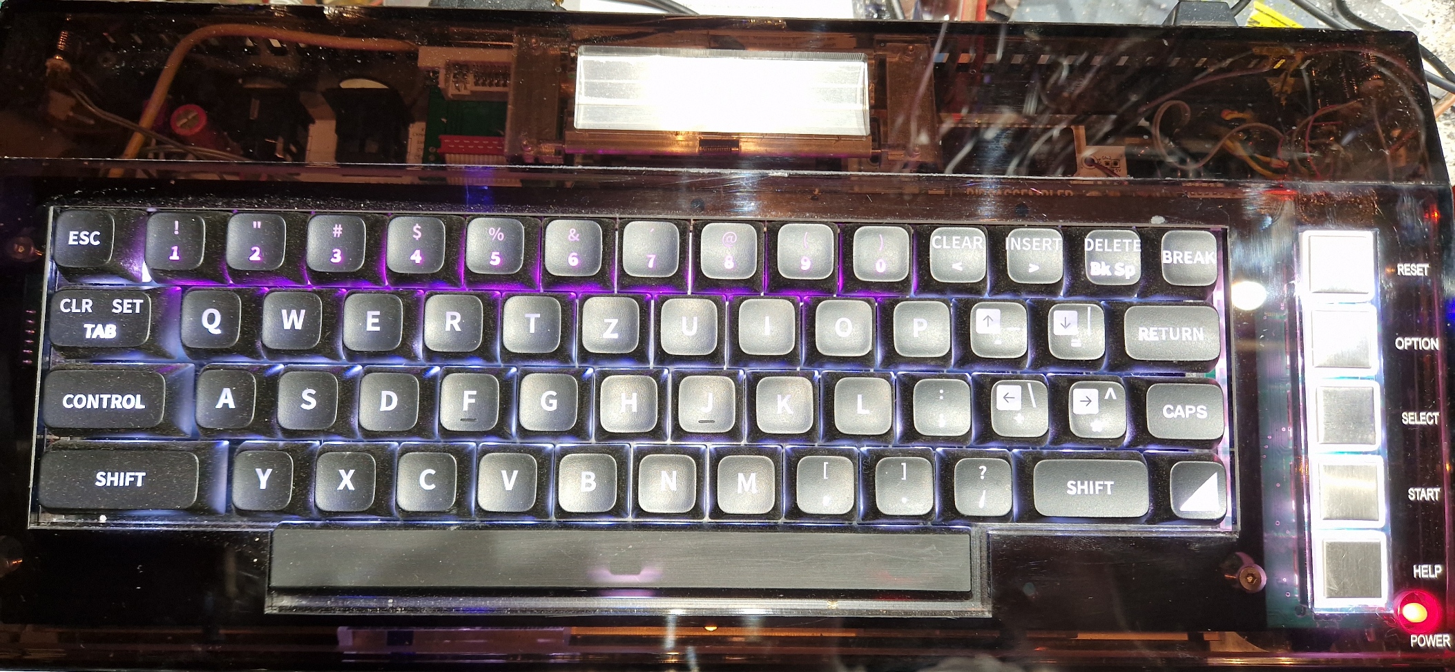

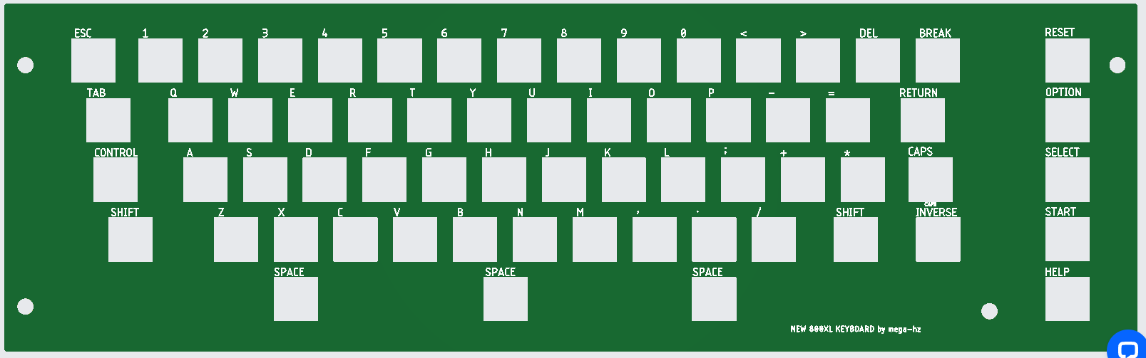

Projekt NEUE Tastatur
nachdem ich meine alten Atari-Schätze durchgewühlt habe und feststellen musste, daß fast jede 2. Tastatur irgendwie defekt ist und es keine so tolle Alternative ist, bei BEST zu bestellen (Qualität nicht so gut) hab ich mir ein neues Projekt ausgedacht:
Eine neue Tastatur auf Platinen-Basis mit hervorragenden Cherry-MX Tastern. Ein riesen Vorteil dieser Cherry-Taster ist: man kann sich aussuchen wie der Anschlag sein soll, eher hart und mit Klick oder soft und ultraleise. Dazu gibt es bei z.B. Amazon ein Probierset mit 10 verschiedenen Taster für knapp 10€. https://www.amazon.de/dp/B0CC2WZLQ3?psc=1&ref=ppx_yo2ov_dt_b_product_details Diese Box habe ich heute erhalten und meine Favoriten wären Blau,Grün(mit Klick) oder CLEAR mit fühlbaren, nicht hörbaren klick. Passend zu den MX Tastern gibt es auch noch HOT-Plug Sockel, d.h. man kan später auch die Taster austauschen! Für diese habe ich bereits ein Leiterplattensymbol sogar mit RGB-LED darunter.
Nun erstmal was ich gut gebrauchen könnte: 1)Ist überhaubt Interesse da? 2)Hat jemand eine LEERE 600XL/800XL Tastatur-Platine zum einscannen? 3)Wer hat bereits Erfahrungen mit Cherry-Tastaturen und welche Farbe wird bevorzugt?
Ich persöhnlich habe festgestellt, daß mir die 600XL/800XL (Taster Platine) weitaus besser lagen als die XE oder ST Folientastaturen. Auch die mehr graden Tastenkappen find ich besser als die "Mulden" der XE/ST Serie.
A propo Tastenkappen: für die Cherry-MX Taster gibt es tonnenweise Angebote für verschiedene Tastenkappen/Farben. Auf TEMU hab ich sogar komplett transparente gefunden, die könnte man prima schwarz lackieren und dann z.B. das Atari Logo reinlasern.
für jede Taste ne WS2812 LED wäre auch noch geplant. Für jede Taste ne andere Farbe und das programmierbar.
Bin gespannt auf Eure Ideen..
Gruß, Wolfram.

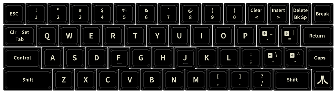

wiegesagt, man könnte eine transparente Tastenkappe nehmen, schwarz lackieren und dann das Symbol lasern. Laser ist vorhanden... Oder man nimmt eine komplett schwarze Kappe, graviert per CNC das Symbol drauf und füllt es mit weisser Farbe. CNC ist vorhanden.

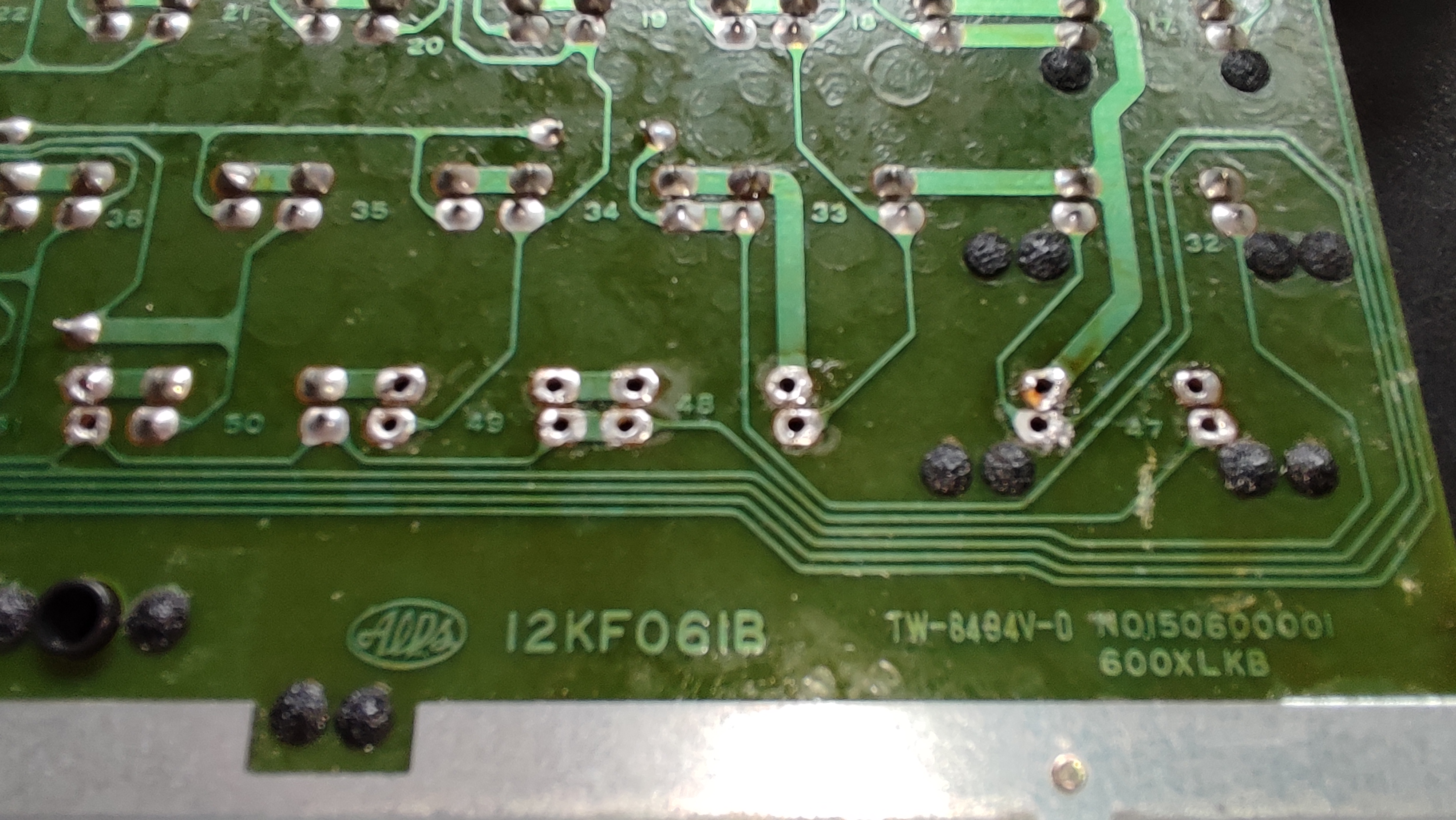

hat denn keiner eine defekte oder leere 600XL Tastatur-Platine da? Würde ungern meine 600er leer löten nur zum einscannen...

Reicht nicht sowieso nur die Rückseite einzuscannen? Die Mittelpunkte der Lotstellen sind doch erkennbar und man hat auch gleich eine Kontrolle für die Leiterbahnen 🙂

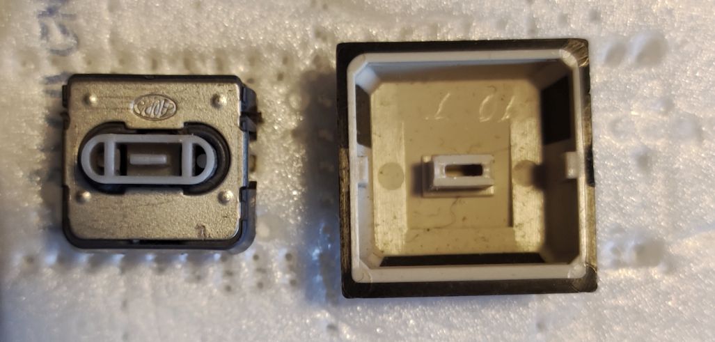

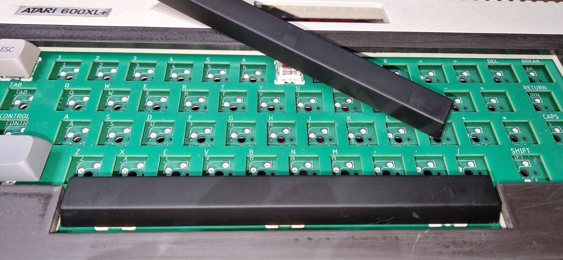

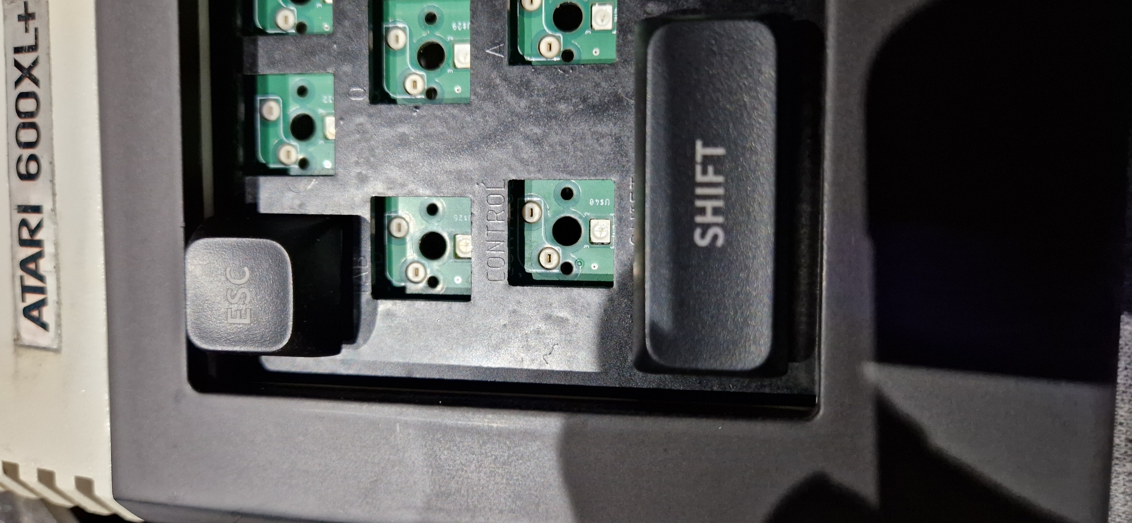

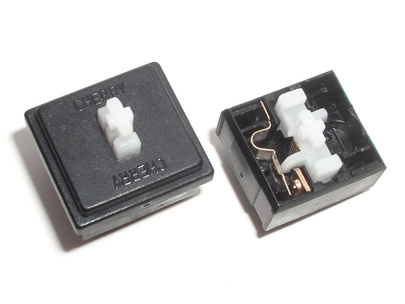

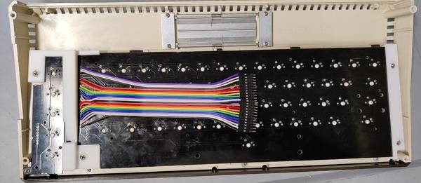

So Tasten sind raus. @mega-hz: Entlöten der Draht-Brücken und Reinigung überlasse uch dir. Platine geht morgen zur Post. Adresse hab ich noch.

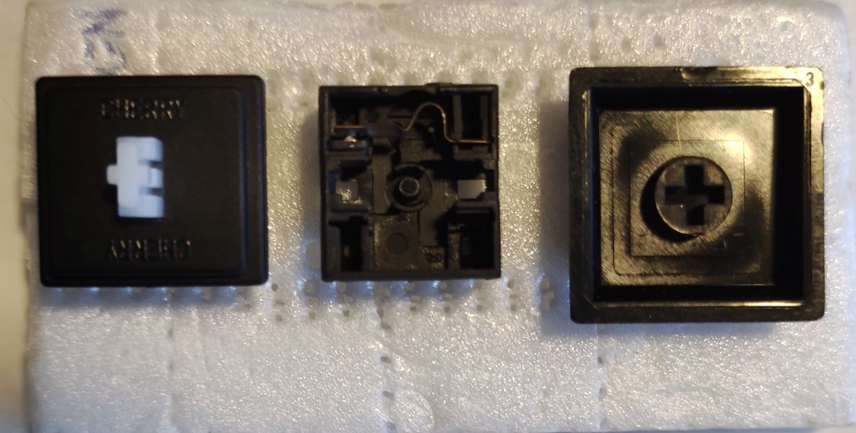

Oh prima! Da sind ja wieder andere Taster drauf... Ich hatte früher mal eine Tastatur wegen Platinenbruch entlötet, da waren Taster mit nur 2 Pins drauf. Macht aber nix, die Mittelpunkte der einzelnen Tasten kann ich so gut bestimmen.
Ja, beim 600er gibt es Keyboards von Alps, das ist so eines wie ich dir schicke. Ich glaube das ist am geläufigsten und viele sagen das wäre das Beste. (type 1)
Und dann gibt es noch die 600er mit Keyboards von AWC (type 2 and 3) - Das ist das von Dir abgesprochene. Diese haben übrigens Cherry M8 Tasten verbaut., gibt es offen und geschlossen. https://deskthority.net/wiki/Cherry_M8 Ich habe gut ein Duzend XL Rechner und darunter habe ich nur einen einzigen mit dieser Tastatur.
Ob es auch 600er mit den Tastaturen (type 4) mit Kontakt-Folie (Mylar) oder die Mitsumi (type 5) mit "conductive rubber pads" gibt weiß ich nicht
Die Typenbezeichnungen beziehen sich auf diesen Artikel: https://forums.atariage.com/topic/105170-600800xl-keyboard-variants/
Olix schrieb: Und dann gibt es noch die 600er mit Keyboards von AWC (type 2 and 3) - Das ist das von Dir abgesprochene. Diese haben übrigens Cherry M8 Tasten verbaut., gibt es offen und geschlossen. https://deskthority.net/wiki/Cherry_M8 Ich habe gut ein Duzend XL Rechner und darunter habe ich nur einen einzigen mit dieser Tastatur.
Der eine, den ich habe, hat dann die Cherry Tastatur.

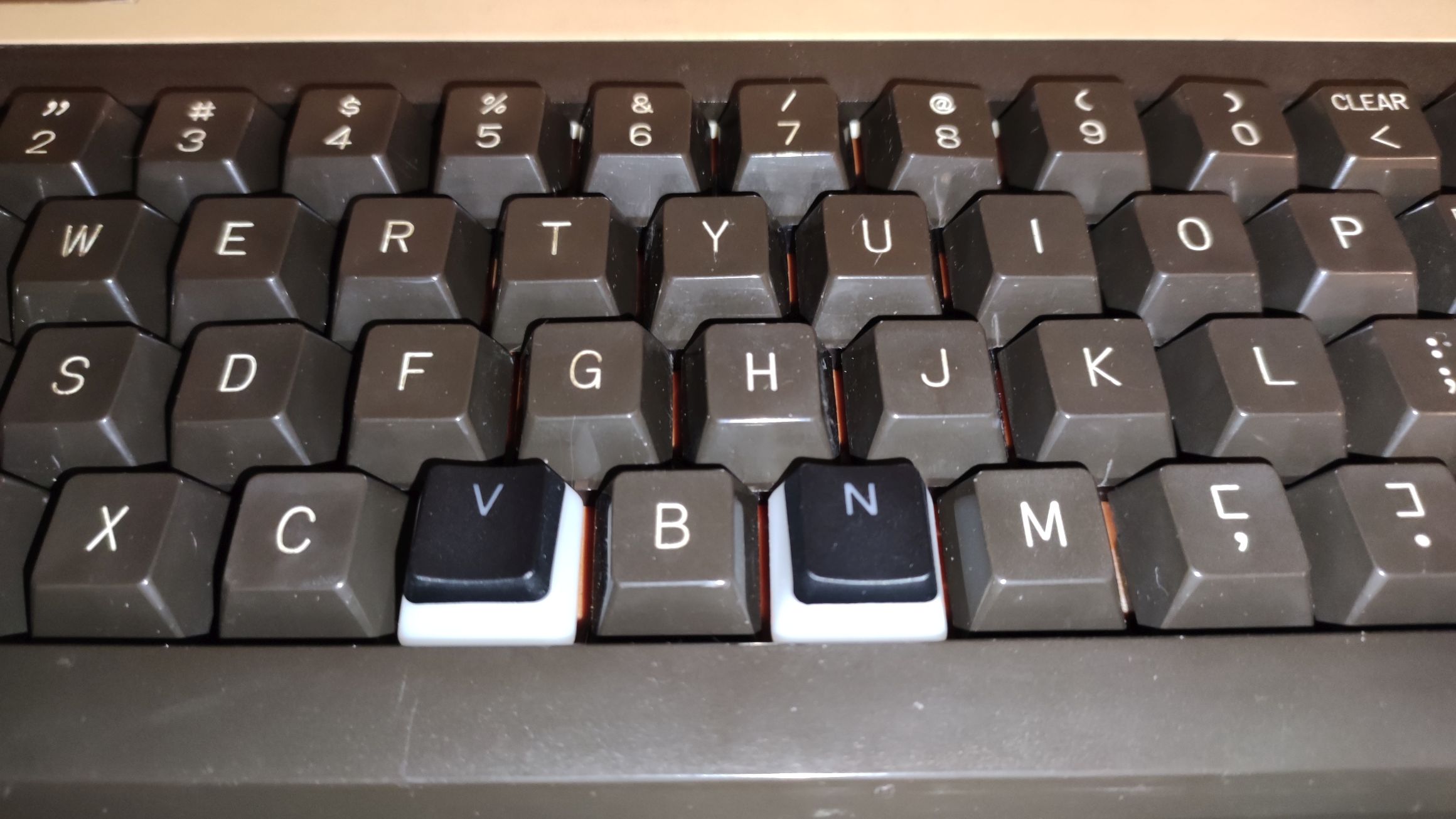

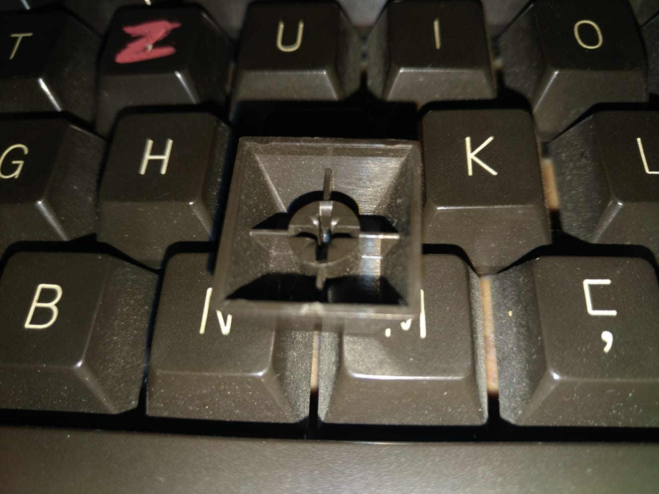

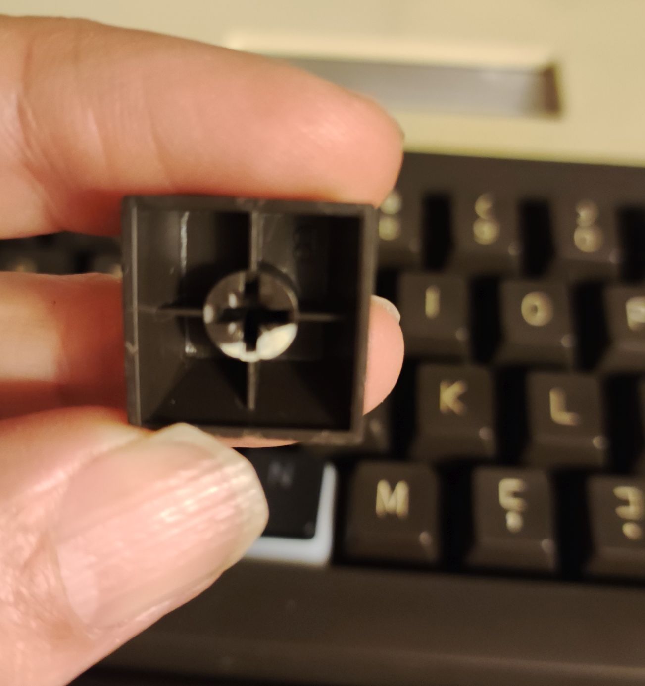

Falls jemand eine nicht mehr funktionierende Tastatur vom Typ 2 hat, also das ist die mit den Cherry M8 Tasten:
Ich habe eine Tastatur, die funktioniert noch, aber es fehlen die Tasten "V" und "N". Ich habe sie zwar provisorisch mit Tasten von Cherry MX Schaltern ersetzt, aber das sieht doof aus:
Also falls jemand diese beiden Tastenkappen einer Cherry M8 Tastatur entbehren kann, wäre ich sehr dankbar.
Dir richtigen Tasten erkennt man im übrigen daran, dass sie innen nicht nur einen einfache Schlitz haben, sondern ein Kreuz:
Falls also vorhanden, bitte bei mir melden.
Danke, Olix.

Olix schrieb: Da fällt mir gerade passend zum Thema ein:
Danke, Olix.

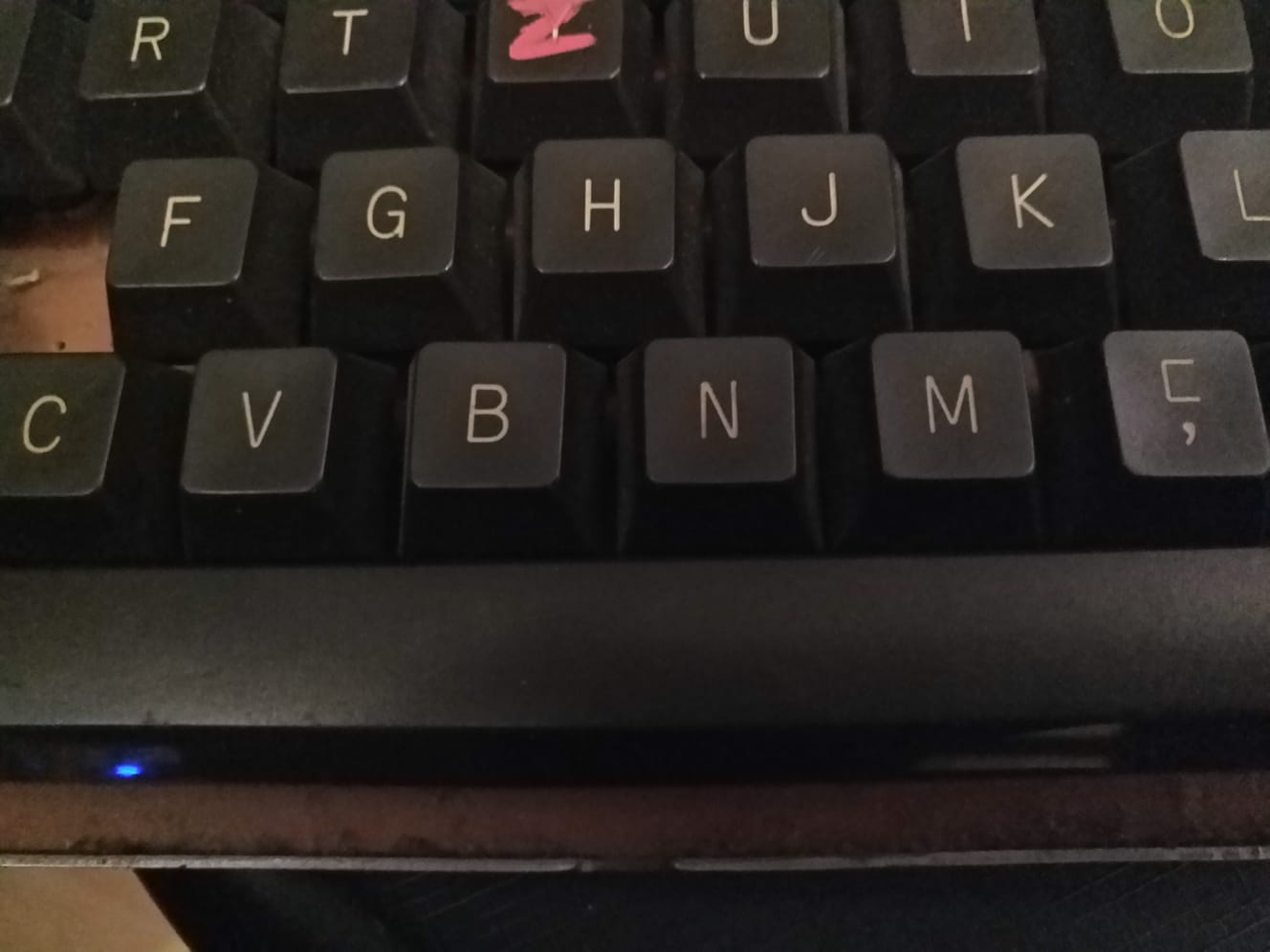

Diese hier 😎 ?
Habe ich da, kannst du gern haben 🙂 !
andymanone schrieb: Habe ich da, kannst du gern haben 🙂 !
Das wäre natürlich klasse, sieht aus, als wären es die richtigen Tastenkappen! Aber nur, wenn die Tastatur defekt ist. Ich will nicht, dass Du wegen mir eine funktionierende Tastatur zerfledderst.
Ich kaufe ein "V" und ein "N" 🙂
Ahh, alles klar!
Und nein, keine Sorge, ist sowieso eine Spendertastatur 😉. Brauchst du nur die beiden Kappen oder soll ich dir die Schalter auslöten und samt Kappen schicken?
@Kaufen: Nein, brauchst du nicht 😁 . Du bist ja auch immer sehr hilfsbereit! Geht daher auf ´s Haus 😎 .... Adresse habe ich ja noch (außer, du bist kurzfristig umgezogen 😉).
Beste Grüße, André

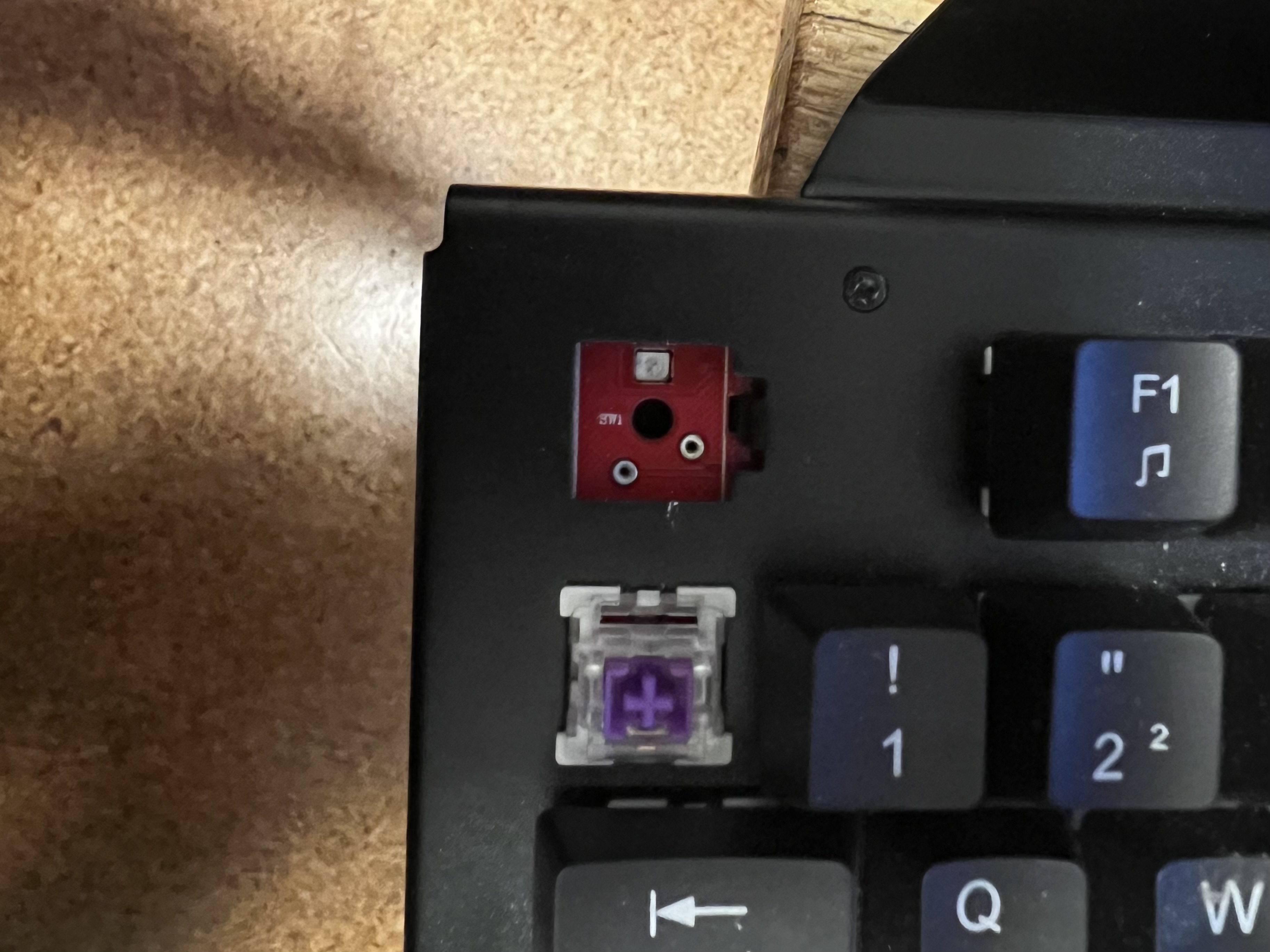

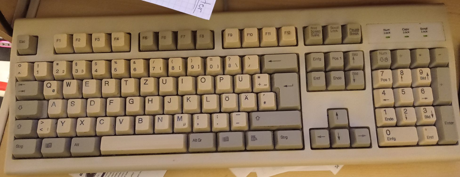

Hat jemand eine Tastatur bei der man die Taster auswechseln kann (How-Swap fähig) ? Wie sind die Buchsen angeordnet? von der Oberseite oder von der Unterseite der Platine? Die Buchsen habe ich bestellt, dauert nur noch ca.14 Tage bis sie hier sind. Ich werde auch noch einen Satz transparente Tastenkappen bestellen, dann schwarz lackieren und die Symbole reinlasern. Dann ist an den gelaserten Stellen die schwarze Farbe wieder weg und sie müssten durchleuchtbar sein. Wenn sie da sind, werden Versuche es zeigen ob gut oder nicht.

Ich habe da keine großen Bedenken wegen der Haltbarkeit: Auch bei Autos hält die Farbe ja! Wenn man natürlich nur Tusche oder Sprühdose nehmen würde, hätte ich auch bedenken. Wenn man aber normalen 2K-Unilack nimmt wie für LKW/PKW (so wie früher, keine Wasserlacke) hält das ewig. Selbst UV-härtender Nagellack hält super ( (c)by BEETLE 🙂 ) Ich werde das probieren, wäre doch eine tolle Alternative wenns gut klappt.

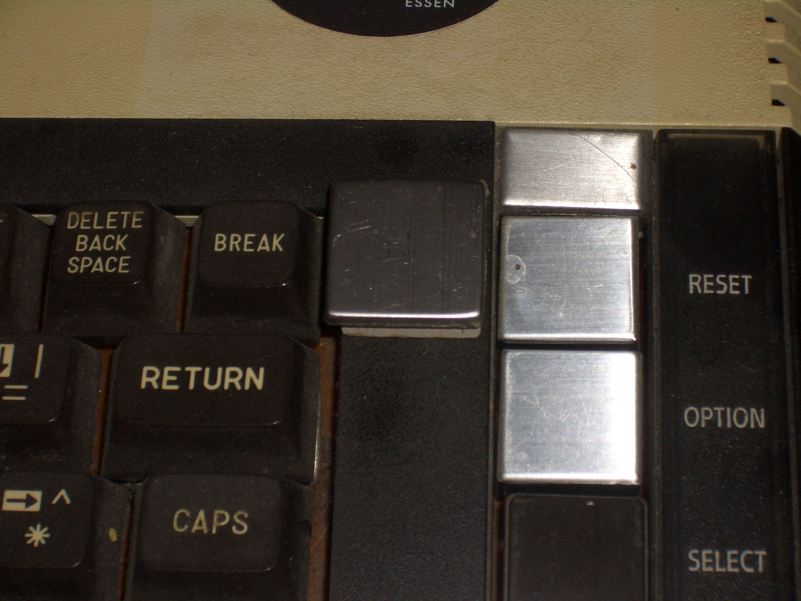

Hast Du schon eine Idee wie Du die Consol-Tasten hinkriegst?
Insbesonders bei Reset finde ich es sehr wichtig, dass die einen grösseren Kraftaufwand erfordert als Option/Select/... oder die normalen Tasten.
Für die Optik und Haptik wärs dann auch noch gut wenn de eine Alu(?)-Kappe drauf hätten, so wie im Original.
Wie gesagt, Beleuchtung ist mir egal, aber Qualität, Optik und Haptik sollten genauso sein wie bei der Atari Alps Tastatur.

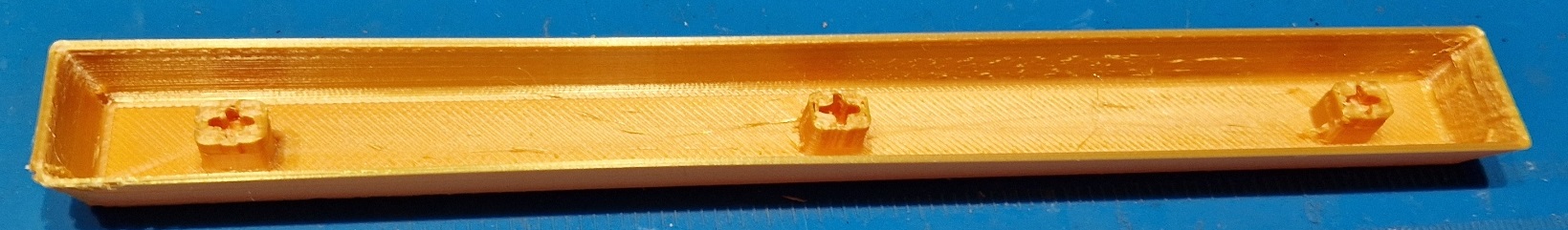

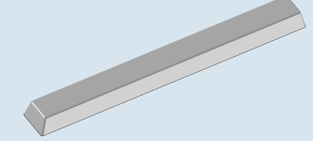

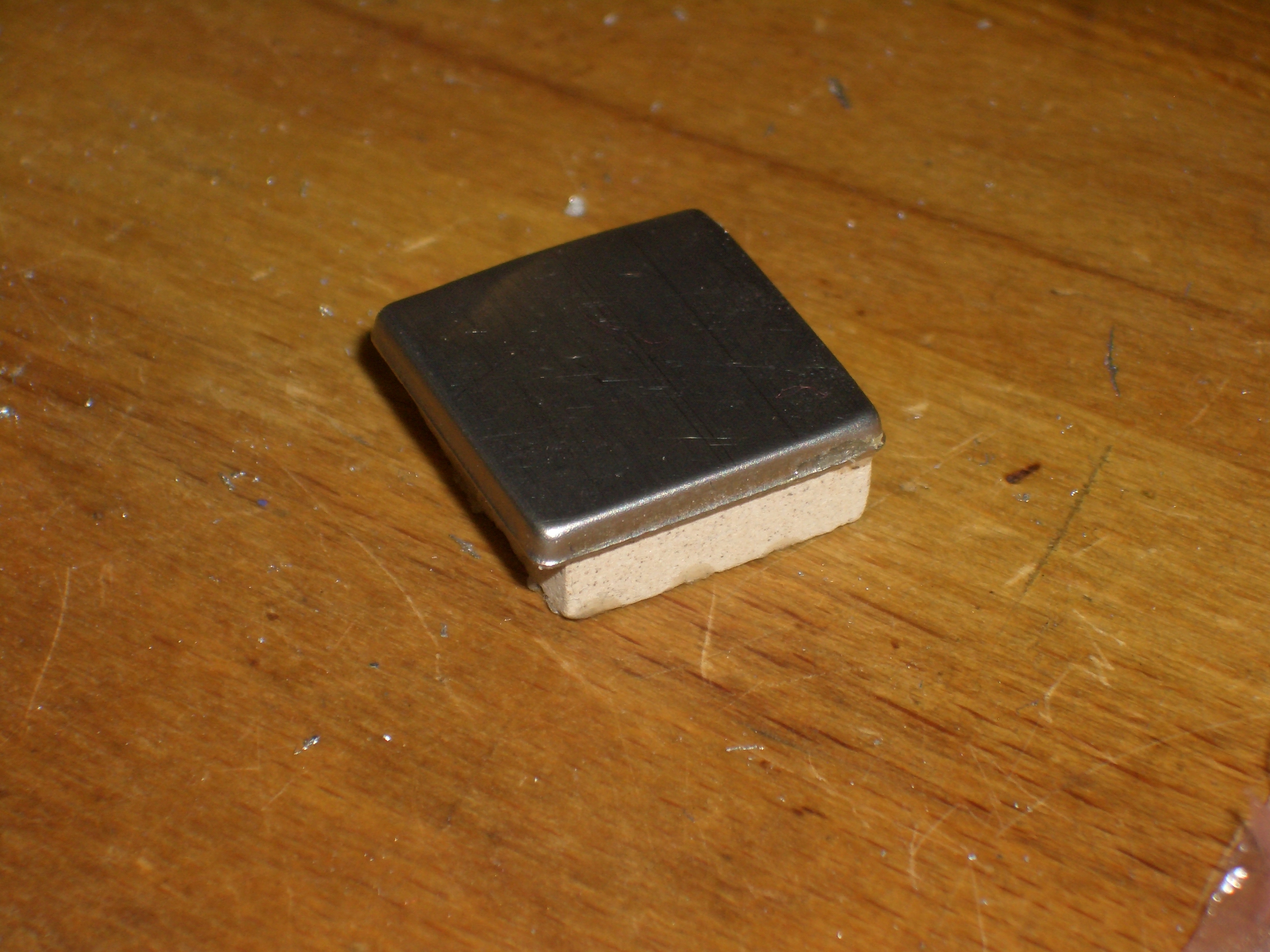

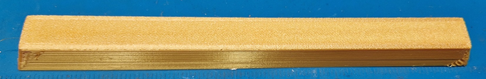

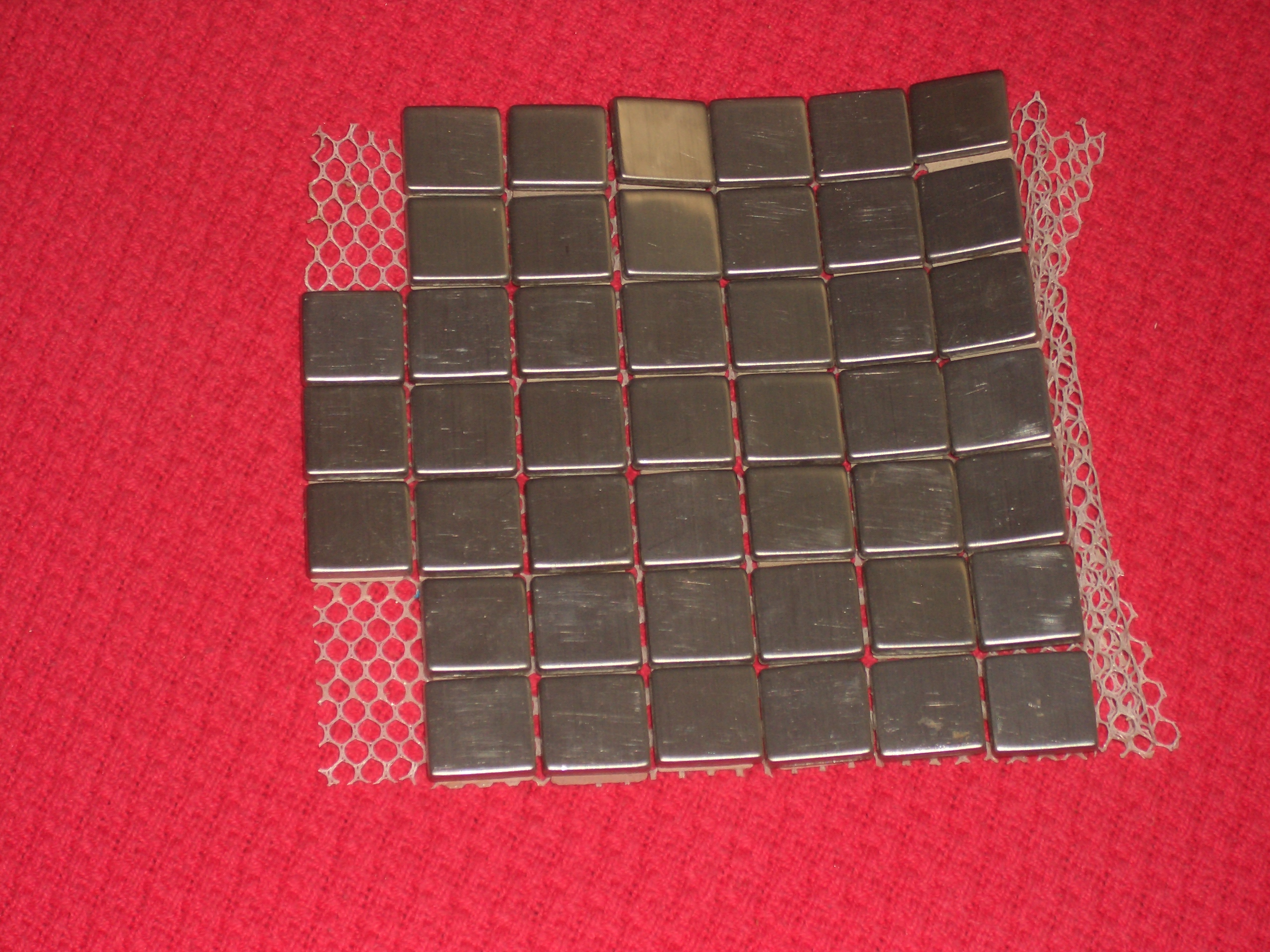

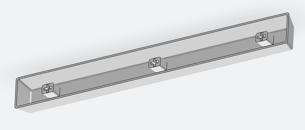

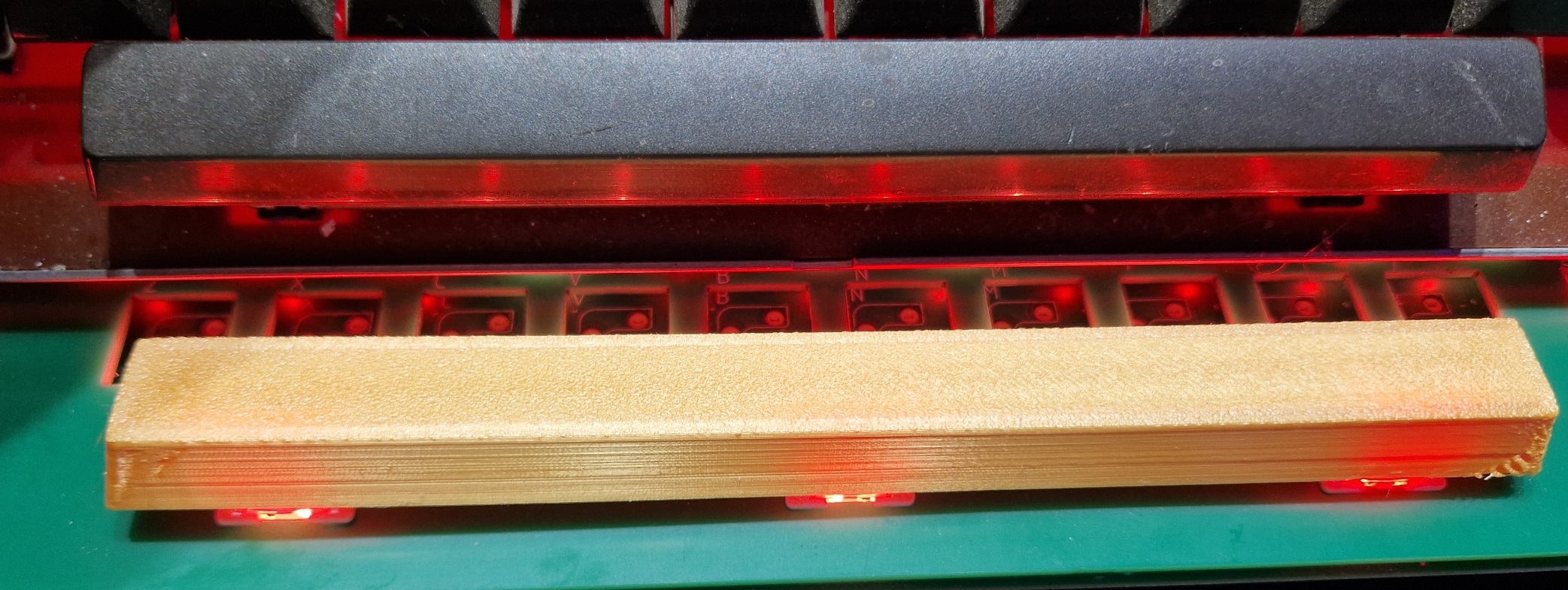

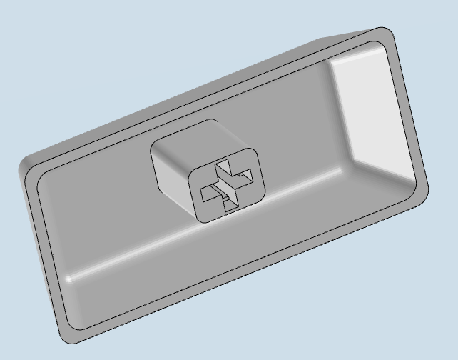

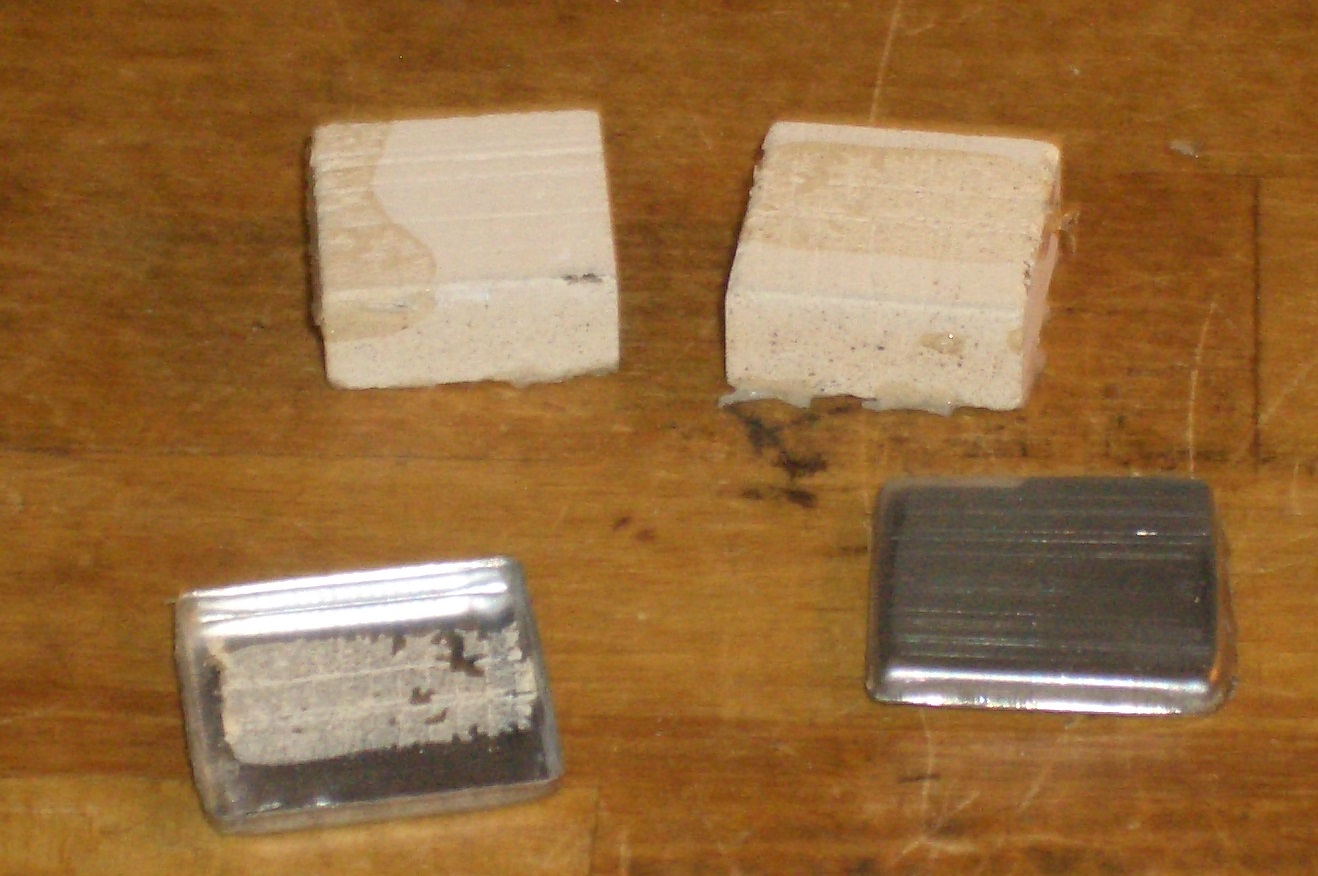

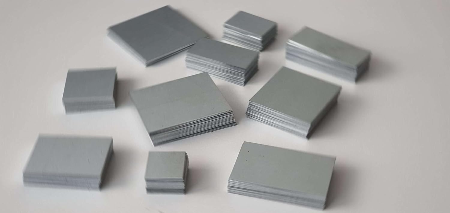

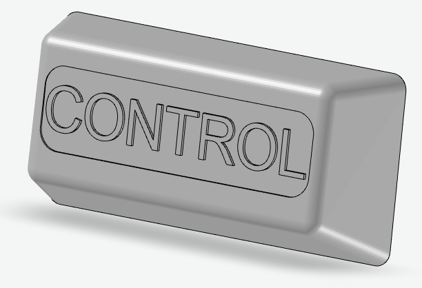

für die consol-tasten versuche ich es per 3D Druck und einer hauchdünnen Edelstahlfolie wie sie bei SMD-Schablonen verwendet wird. Vielleicht auch eine dünne Alufolie/blech, wobei Alu mit der Zeit verkratzt. So erstmal meine Gedanken wie man die herstellen könnte.
Vielleicht hat ja noch jemand eine geniale Idee dazu?
Sowie Beetle damals: Man nehme 5 BC140 Transistoren und hat schicke SIO2SD Tastenkappen 🙂

mega-hz schrieb: Hat jemand eine Tastatur bei der man die Taster auswechseln kann (How-Swap fähig) ? Wie sind die Buchsen angeordnet? von der Oberseite oder von der Unterseite der Platine?
Mein Sohn hat solche Tastaturen; ich mache heute Abend mal ein paar Bilder.

Leider hilft mir diese Lösung noch nicht bei meinem 1088XEL, an dem eine PS/2-Tastatur hängt. Dafür kann man sich in den USA zwar eine mechanische Tastatur ordern und die Tastenkappen nach eigenen Wünschen ATARI-spezifisch layouten, aber das war mir bis dato einfach zu teuer... :?

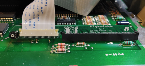

@Wolfram: Ich weiß ja nicht, in wie weit Du dich schon durch das AtariAge Forum geschlagen hast, aber dort gibt es neben dem sehr umfangreichen Thread zur Decent XE Tastatur auch noch ein weiteres XL Tastatur-Projekt:

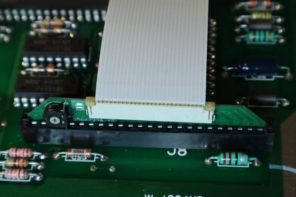

Decent XE: https://forums.atariage.com/topic/324588-atari-130xe-keyboard-rebuild-vintage-keycaps-on-modern-switches/ Helena: https://forums.atariage.com/topic/304492-xl-keyboard-technical-drawings/
Was mit an der Decent-Lösung gut gefällt ist das Anschlusskabel mit der Adapterplatine:
Zum Decentprojekt gibt es auf der zugehörigen Github Seite auch einen sehr Umfangreichen Breicht zu den einzelnen Komponenten: https://github.com/bleroy/3d-junkyard/tree/main/Atari130MX#readme
Ist zwar viel Lesestoff, aber ich denke man kann daraus viel lernen und die gewonnene Erfahrung nutzen.
Wofür ist das Poti auf der Platine? Maximale Schreibgeschwindigkeit einstellen ❓
Sleeπ schrieb: BTW: Meine Lieblings PC-Tastatur war die eines echten IBM 286er, der mir vor vielen, vielen Jahren mal in die Hände gefallen war. Die habe ich sehr lange genutzt und ab und an mal gründlich gesäubert. Dazu habe ich sie zerlegt, die zwei Gehäuseschalen und Tastenkappen in die Spülmaschine geworfen und das ganze im "Schonprogramm" gespült. Das ging etliche Male gut, bis die Maschine mal im falschen Programm war - danach waren die Gehäusehälften so verzogen daß man sie nicht mehr zusammenmontieren konnte. Dafür könnte ich mich heute noch in den A... beißen. So ein Keyboard ist mir (zur Freude meiner Frau) bisher leider nicht mehr in die Hände gefallen.
Ich habe da eine echte IBM-Tastatur und noch eine echte fake-IBM-Tastatur. Besonders die echte IBM Tastatur müsste ich echt mal wieder sauber machen, echt ey. Aber bestimmt nicht in der Spülmaschine, da weiß man ja echt nicht was da so schiefgehen kann und ob die Tastatur waschecht ist. 😁 Genutzt werden beide Tastaturen von einem "echten Menschen" (wobei so einen Hubot hätte ich auch gerne oder alternativ einen hübschen Synth). 😂
wosch schrieb: Wofür ist das Poti auf der Platine? Maximale Schreibgeschwindigkeit einstellen ❓

Ich baue gerade für den HSC heute Abend auf und habe zum Chatten eine der mechanischen Tastaturen meines Filius mit RGB-Berleuchtung an den Laptop angeschlossen. Was mir da sofort auffällt:
Die Tastenbeleuchtung ist auf "weiß" eingestellt. Allerdings ist das aus RGB zusammengesetztes Weiß -> ich bin anfällig für den https://de.wikipedia.org/wiki/Regenbogeneffekt: Wenn ich beim Tippen auf die Tastatur schaue und dabei den Fingern folge, (blind schreiben kann ich nicht wirklich) sehe ich die Tasten teilweise in den Grundfarben statt in weiß - das geht für mich garnicht.
Wenn RGB, dann bitte mit RGB-W!
Bei der "allreli" meines Sohnes sind Ösen in die Platine gepreßt, in die die Kontakte der Tasten eingesteckt werden:
Das war allerdings ein recht preiswertes Modell. Die Tasten selber werden durch das Chassis gehalten, nicht durch die Platine.

@Sleeπ: Diese Hülsen für die Kontakte habe ich auch schon gefunden, ich glaube aber man kann die nur gut zum löten positionieren wenn der Taster bereits drinsteckt. Daher finde ich die kleinen 2poligen Kunstoffbuchsen besser, zumal sie SMD Lötflächen haben und somit auch durch den Ofen fahren können. Wahrscheinlich sind die Hülsen einen Tick billiger.

Jetzt gehts erstmal daran die exakten Positionen der gescannten 600XL Tastatur ins PCB Programm zu bekommen.

mega-hz schrieb: Ja die beiden Projekte habe ich auch schon gefunden, sehr interessant und informativ! Die Lösung mit der Adapterplatine ist sehr gut, allerdings warum wieder ein Folienkabel anstatt normales Flachbandkabel mit Buchsenleisten verwendet wurde ist mir ein Rätsel.

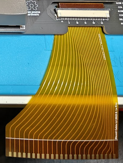

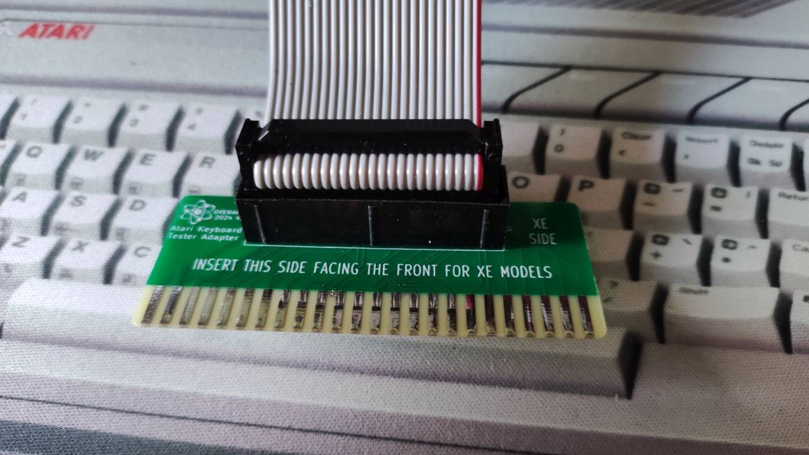

Also es gibt ja zwei Lösungen:
  1. Er hat ein Anschlusskabel fertigen lassen auf Basis einer flexiblen PBC. Die eine Seite kann mit einer modernen flachen verriegelbaren FFC/FPC Buchse genutzt werden. Die andere Seite passt direkt in die vorhandene Keyboardbuchse auf dem Atari-Board. Dadurch muss man am Board keine Veränderung vornehmen und falls das Folien-Flachbandkabel mal kaputt geht kann man es leicht austauschen, da es ja auf beiden Seiten gesteckt ist. Die Frage ist natürlich was so ein Kabel kostet und wo es gefertigt wird. Aber da könnte uns der Macher des Decent Keyboards sicher unterstützen.

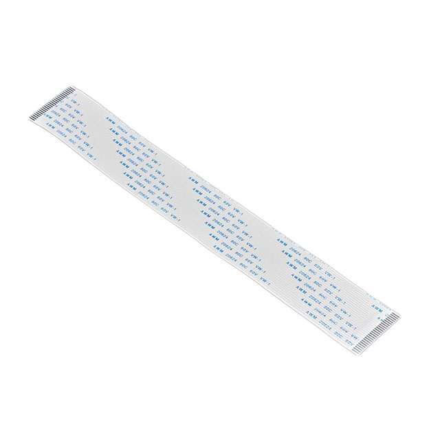

  1. Die Verwendung eines fertig konfektionierten FFC/FPC Kabels (CABLE FFC/FPC 26POS 1MM 7.87") und eines Adapters auf Atariseite.
Das Flachbandkabel gibt es für schmales Geld , z.B. bei https://www.digikey.de/en/products/detail/adafruit-industries-llc/5386/16129671?s=N4IgTCBcDaIIwFsEAIAOBLALgYwBbLADY10A7EAXQF8g Die Adapterplatine lässt sich bei Bestellung von 10-20 Stück für 1-2 Euro herstellen.
Wie man hier sieht hat er die Adapterplatine nochmals überarbeitet. die alte wurde ja direkt in die Keyboardbuchse gesteckt. Dadurch ist keine Veränderung am Board notwendig:
Allerdings ist zwischen Motherboard und Tastatur sehr wenig Platz und das ist schon sehr knapp. Wenn die Tastatur dann auf der Adapterplatine aufliegt wird es schwierig das Gehäuse zu zu bekommen ohne dass es Spannungen gibt. Dies erspart man sich mit diesem neuen Adapter. Dazu muss aber die vorhandene Tastaturbuchse ausgelötet und durch eine Stiftreihe ersetzt werden. Die Adapterplatine wird dann liegend eingelötet, also nicht stehen wie bei der alten Variante. Dadurch hat man keine Höhehnprobleme. Der kleine Poti für die Helligkeitssteuerung muss dann natürlich auf der Tastatur mit angebracht sein. (Wenn man Beleuchtung hat)
Mir gefallen beide Lösungen besser als beim Servicekeyboard:
Dies Lösung ist zwar zweckmäßig aber auf der Atari Seite wird es schwierig, das in einer Bauhöhe hinzubekommen die in den schmalen Raum zwischen Board und Tastatur passt.
.... habe gerade auf AtariAge gesehen, dass diese letzte Adapter-Version nicht unbedingt mit Stiftleisten verlötet werden muss. Durch die Kerbe ist es Möglich den Platine auch zu stecken imd sie passt (beim XE) gerade so unter die Tastatur:

Ich habe bei Thingverse eine OpenSCAD Datei zum erstellen von Tastenkappen gefunden. Man kann ziemlich viele Parameter einstellen... https://www.thingiverse.com/thing:468651
und hier noch eine ganz simple, vielleicht ideal für START-SELECT-OPTION-RESET:

Ja, die Bibliothek ist top. Habe damit ein paar Tasten für einen Laser 128 gebastelt.
Ich könnte bei HELP-START-SELECT-OPTION-RESET, auch mit normalen schwarzen Tastaturkappen leben.
Habe die Version für die Consol-Tasten gerade mal angepasst und probegedruckt. Sieht schon vielversprechend aus! Passt sowohl auf die alten Atari MX Taster als auch auf die neuen! Fehlt nur noch das silberne Blech. Die Höhe muss später noch angepasst werden, ich hoffe ich komme mit einer einzigen Platine hin und muss nicht die Consol-Tasten seperat machen.
edelro schrieb: Ich könnte bei HELP-START-SELECT-OPTION-RESET, auch mit normalen schwarzen Tastaturkappen leben.
ich finde gerade die Consol-Tasten und der silberne Streifen machen die Optik des XLs doch um einiges mehr "besonders" als bei anderen alten Computern. Da sollte man nicht am falschen Ende sparen.
Das Eagle-Bauteil für die MX Taster mit LED ist nun fertig. Grobe Posititionierung auch, kommt nun das exakte Feintuning der Positionen. Es werden 2 Platinen übereinander, die untere mit den Taster-Sockeln und LEDs, die auf Abstand montierte obere mit den quadratischen Ausschnitten (im Bild cyan) für den mechanischen Halt der Taster.
Und jede Taste hat eine LED?
wenn gewünscht ist, ja. Im Bild sind jetzt WS2812B im 3535 Gehäuse. Ich habe heute jedoch noch eine kleinere Bauform mit herausstehenden Anschlussfahnen gefunden, die lassen sich besser Handlöten. Die SMD LEDs im 3535 oder 5050 Gehäuse sind beim Handlöten SEHR empfindlich! Dadurch das man nur einen Anschluss zur Zeit löten kann, verzieht sich das Innere. Ich hatte mal eine VU-Meter Platine mit 2x70 WS2812 im 5050 Gehäuse zu löten, dabei sind ca. 30 Stück kaputtgegangen. Man konnte im Inneren beim löten sehen wie die Bondingdrähte sich verbogen hatten. Wenn die per Heissluft komplett erhitzt werden, ist es safe. Diese WS2812 im 3528 D Gehäuse scheinen robuster zu sein und sind nur 3.5x2.8mm Großer Vorteil auch: man kann sie auch von der Unterseite anbringen (mit einem Loch drüber)

Ein weiterer Schritt Richtung Ziel: Die Probepackung der LEDs im 3528 SMD Gehäuse sind angekommen. Sind vermessen und in das Bauteil MX-Taste mit eingeflossen. Alle Tastenpositionen stimmen jetzt. Einziges sind die 4 Befestigungsbohrungen, da sind die exakten Positionen noch nicht stimmig. Als nächstes kommt eine Probe-CNC-Fräsung der Platine und der Halteplatine (in der die MX Tasten dann einrasten) um eine böse Überraschung beim PCB Hersteller zu vermeiden. Wenn dies getan ist und alles passt und die Befestigungslöcher am rechten Platz sind, können die Leiterbahnen gezogen werden. Evt. können für START,SELECT,OPTION,HELP und RESET auch die LOW-Profile Tasten verwendet werden um sie "tiefer zu legen". Schauen wir mal...
Das sieht doch schon gut aus. Die Spannung und Vorfreude wächst mit jedem neuen Post von dir.
Jetzt hat ja jede Taste eine LED, bekommen ich damit auch eine dezente Hintergrundbeleuchtung hin? Ich brauche nicht jede Taste beleuchtet. Und wie hoch ist der Stomverbrauch für die LEDs?
edelro schrieb: Jetzt hat ja jede Taste eine LED, bekommen ich damit auch eine dezente Hintergrundbeleuchtung hin? Ich brauche nicht jede Taste beleuchtet. Und wie hoch ist der Stomverbrauch für die LEDs?
Ich denke, wenn jede Taste eine LED hat, die man dann aber dimmt (ca. 5-10%), hat man eine schönere Ausleuchtung, als wenn nur ein paar LEDs bei 100% dies versuchen. Hier kommt es auf die Software an und da sollten man sich einfach ein wenig gedulden, meine ich.

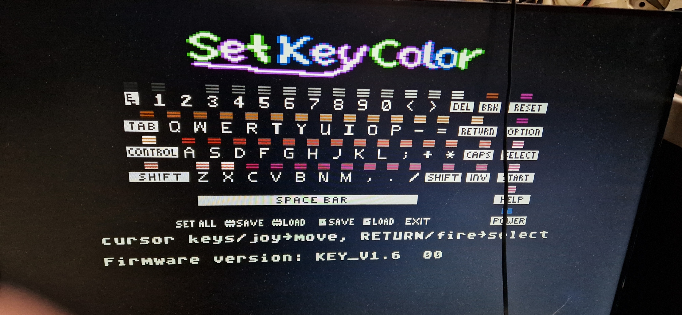

Ja man kann jede Taste seperat mit 255 Werten pro Farbe programmieren. Beispiel: 40:128,0,128 wäre bei LED40 ein Violett mit mittlerer Helligkeit. Oder 40:255,255,255 wäre dann Weiss bei maximaler Helligkeit. Da die LEDs max 3x30mA ziehen können wären bei 63 LEDs, wenn alle auf 100% weiss programmiert wären, ein Strom von (3x30) x 63 = 5,6A nötig! Das macht natürlich für eine Hintergrundbeleuchtung keinen Sinn, eher für eine Raumbeleuchtung... Daher wird im µC dann ein errechnetes Maximal eingestellt so daß ca. 500-700mA fliessen können. Muss man dann mal sehen, wie hell das dann ist. Die Power LED wird übrigens auch mit einer 5mm WS2812 bestückt! Die kann dann auch nach Belieben in der Reihe programmiert werden. Natürlich geht auch eine normale rote, falls jemand komplett auf die LED Geschichte verzichten möchte. Alles kann, nix muss. Oder? Doch, Tasten sollten schon ein paar drauf 🙂

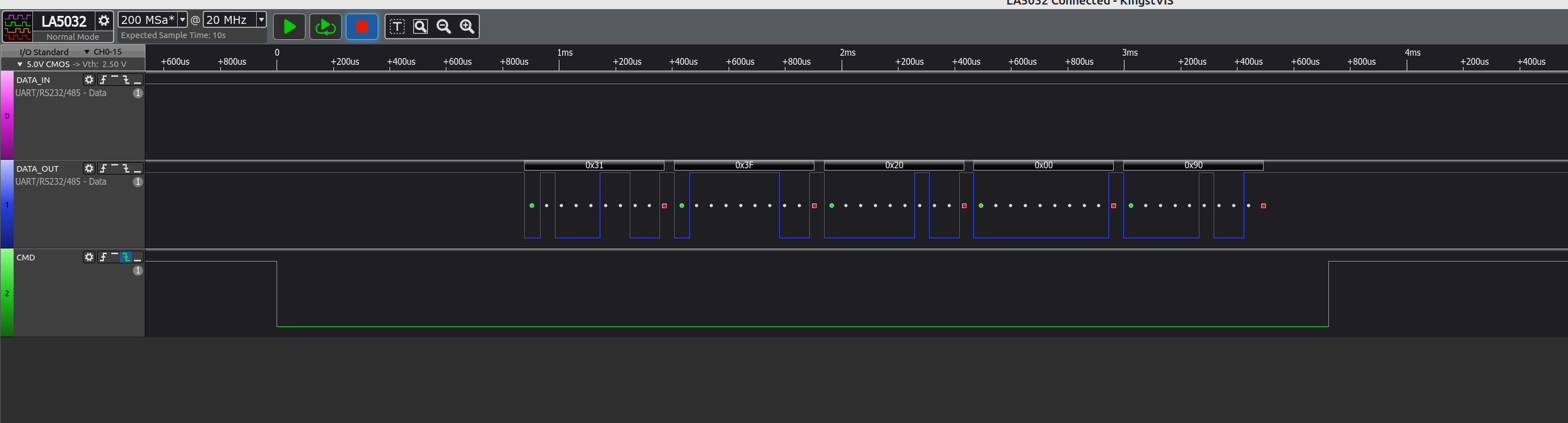

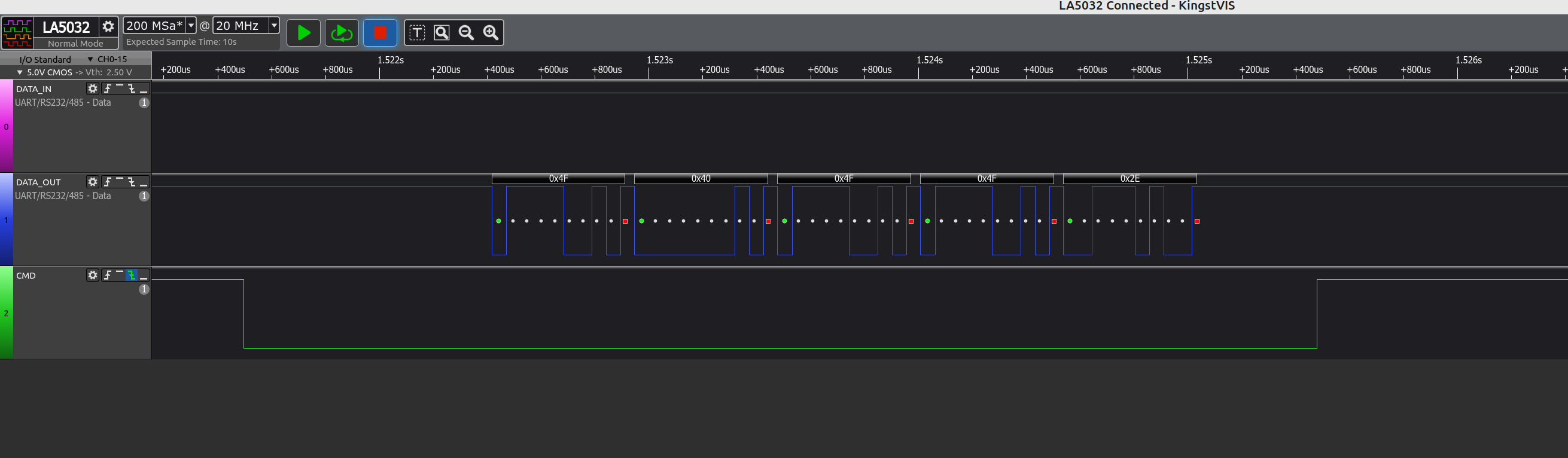

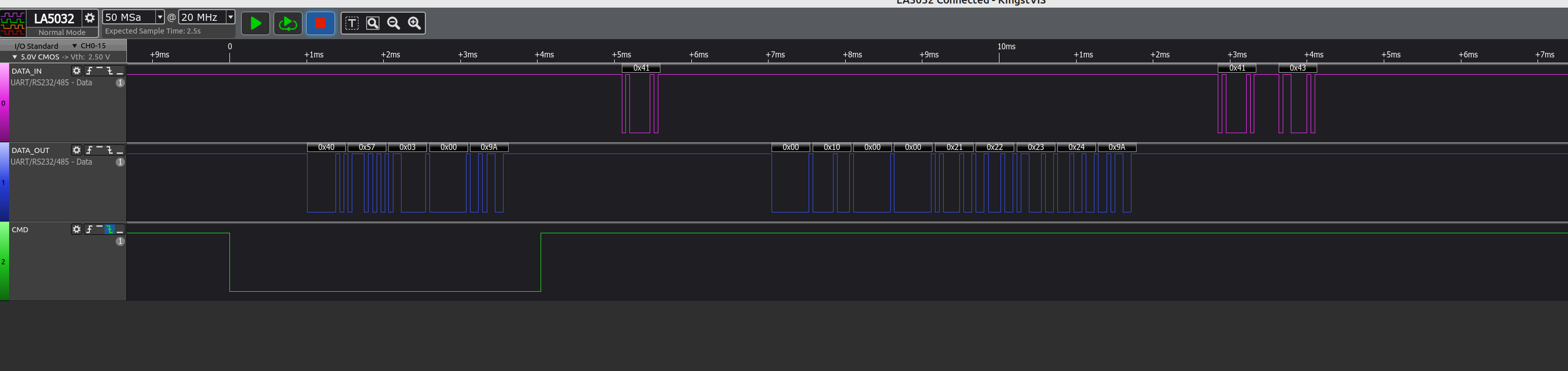

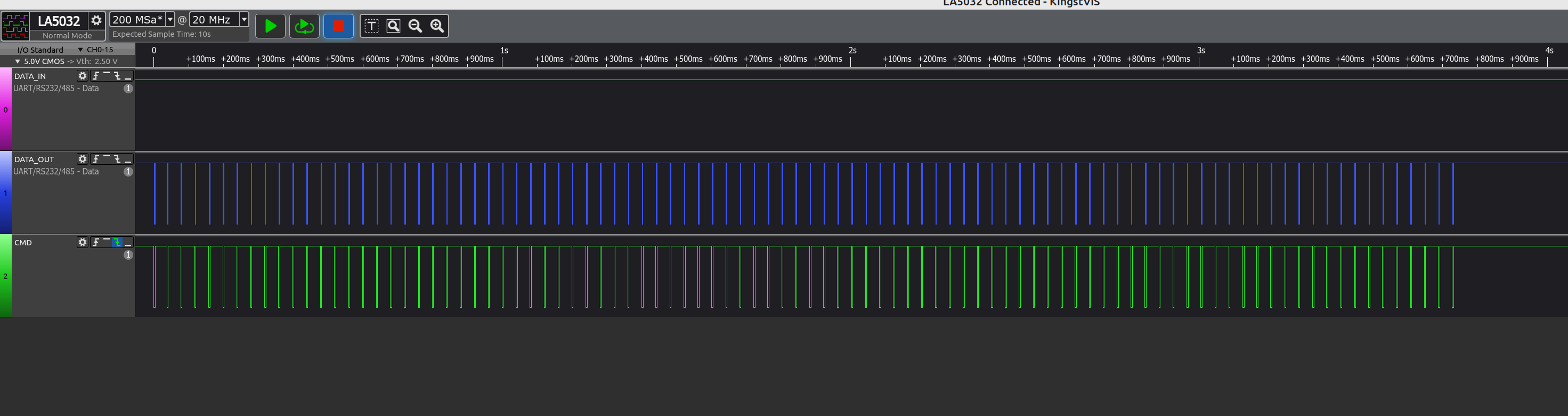

Habe heute erfolgreich mit einem Arduino eine SIO Routine getestet. Z.z. werden erstmal nur die ersten 5 Command Bytes also aus $300-304 auf einem LCD angezeigt. Nun kommt die nächste Herausforderung: Geräte ID finden die nicht benutzt ist, Commandos empfangen und darauf reagieren... SIO ist so lange her bei mir... Hab soviel davon vergessen... Vielleicht gibt es ja einen SIO Experten hier der hilft?
Kein SIO-Experte, aber ich würde an Deiner Stelle einfach ein eigenes Protokoll entwerfen. Das ist ja gerade ein Vorteil von SIO, dass es keinerlei Vorgaben macht, auf welche Befehle man hören muss.

Positionen der Befestigungslöcher stimmen nun auch. Nun kommen die Leiterbahnen...

Das war jetzt eher gedacht für das Ersetzen der Konsolentasten. 😉
Jo, obwohl in Chrom Optik würde der XL noch schöner werden... 🙂 Oder vergoldet... Nee im Ernst, es handelt sich um die Consol-Tasten
Mag sein. Was auch gut geht, nur nicht in diesem Fall: Von KONTAKT-CHEMIE gibt es nicht nur Kontakt-Spray, sondern auch rostbraunes Abschirmspray. Dieses ist elektrisch leitend. Wenn man damit einen Gegenstand lackiert, kann man ihn anschliessend zuerst in ein Kupersulfat-Bad hängen, 12V ran und es wird verkupfert (Galvanisierung). Dann nach leichten vorsichtigen schleifen in ein zweites Bad mit Nickelsulfat -> vernickeln. Das sieht dann schon super aus. Nach dem vernickeln könnte man dann verchromen oder galvanisch vergolden.
Da die Tasten jedoch per 3D Druck hergestellt werden, ist die Oberfläche längst nicht glatt genug. Unebenheiten lassen sich nicht weg-galvanisieren leider.
Also das Beste für die Consol-Tasten ist ALU oder Edelstahl Plättchen aufkleben. Evt. noch mit einem Klarlack -wer es mag- versehen. Oder auf Hochglanz polieren.

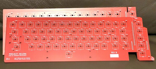

Habe nun ca. 60% der Platine fertig geroutet. Spasseshalber habe ich das dann seperat gespeichert und mal versucht, den Autorouter den Rest erledigen zu lassen... Puhh... Keiner will so eine Platine sehen! Ich habe schön öfters es mal mit dem Autorouter versucht, war aber nie damit zufrieden auch wenn es elektrisch gesehen wohl ok wäre. Selbst bei den Freezer Platinen hat er mir bei nur ca. 10 Leiterbahnen geholfen... Nee nee, ich mache das wiegehabt alles von Hand. Das Auge isst mit 🙂
200 MX-Sockel für die Taster sowie 500 LEDs sind auch angekommen. Muss noch testen, ob der kleine Arduino-Nano platzmäßig dort hinpasst wegen Gehäusedeckel usw. Z.Z. sitzt der in etwa Control/Shift Taste.
Bis denne.
mega-hz schrieb: Dann nach leichten vorsichtigen schleifen in ein zweites Bad mit Nickelsulfat -> vernickeln.
Lass das mal lieber, es gibt genug Leute mit Nickelallergie. Gebürstetes Alu oder evtl Edelstahl und gut ist's.

Hab doch geschrieben das es für DIESEN Anwendungsfall nix ist! Und wenn, alles was verchromt ist, wurde vorher auch vernickelt!
Sollte nur ein Beispiel sein, was man so machen kann.

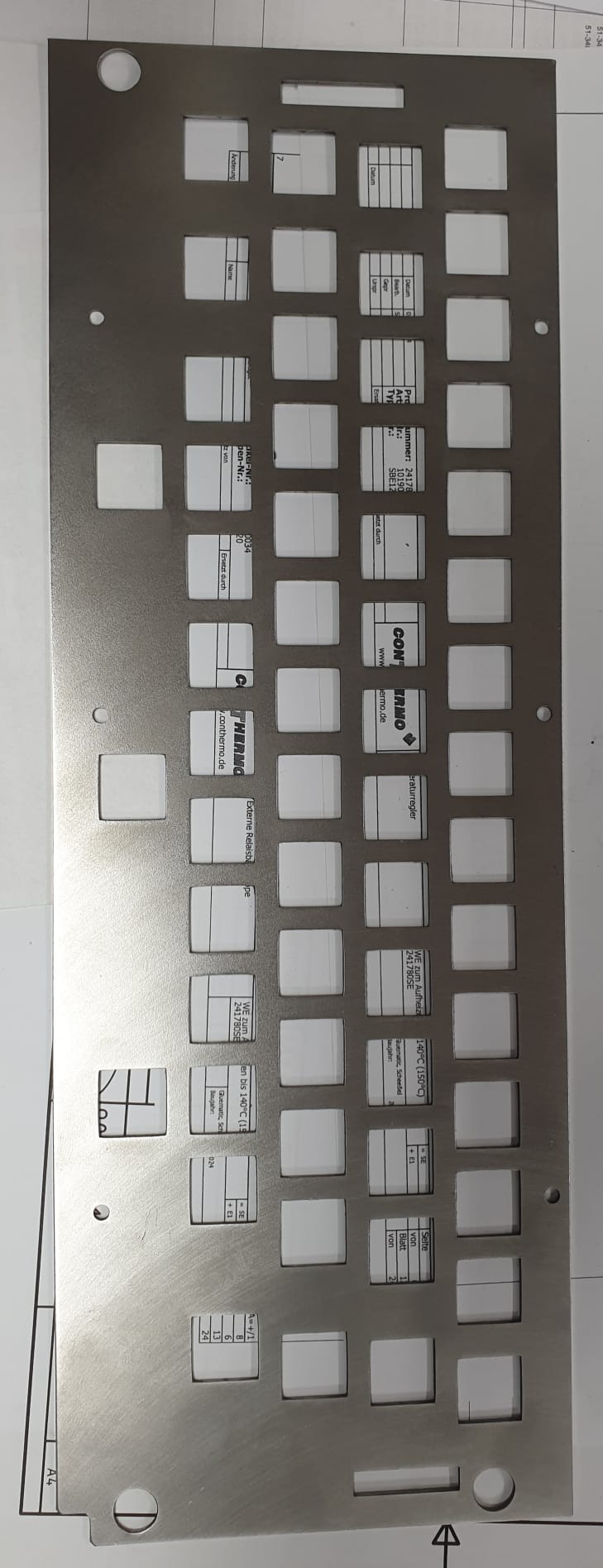

Meine CNC Fräse muss ich komplett neu justieren, Spiel einstellen usw. Ist nicht mehr genau genug. Nach 24 Jahren wird es auch mal Zeit...
Daher habe ich nun zum Testen, ob alles so passt mit den Tastersockeln, LEDs und der Abdeckplatte eine kleine 9er Makro Tastatur erstellt und bei JLCPCB bestellt. Ist nicht unbedingt für den Atari, hat gem.GND und 9 Anschlüsse für die 9 Tasten. (ich habe bereits mal eine 6er Makro-Tastatur mit einem Teensy gebaut, diese hängt am PC per USB und es sind Texte wie PW, USERNAME, Ebay-Text, Mit freundlichen Grüßen usw. belegt.) Wenn die da sind, werde ich eine bestücken. Da min.Bestellmenge 5 Stück sind, wären 4 Stück über, bei Interesse. So ist es gewährleistet, das nix schief geht bei der echten Tastatur.

Bin zwar noch nicht weiter mit dem SIO Kram, aber die ersten 5 Platinen sind bestellt!
Die Platinen sind gefertigt und haben heute China verlassen. Sind auf dem Weg. Ebenso vom Nachbarn (Aliexpress) einen großen Satz MX-Braun Taster sowie ein Tastenkappen Satz. Mal schauen welche Tasten dann wirklich spezielle Größe haben und welchen man einfach so verwenden kann.
Wer übrigens Interesse an der kleinen 9er Tastatur-Platinen hat, ich habe noch 3 Sätze über.
Entgegen der Erwartungen sind die ersten Platinen bereits heute eingetroffen! Super Qualität! Nun heisst es, erstmal eine komplett zu bestücken und zu testen. Vor Sonntag wird das aber nix... Haben noch eine Haushaltsauflösung morgen zu erledigen.. Vielleicht Sonntag oder nächste Woche.. Drückt die Daumen das alles gut passt! Dann sind wir einen Schritt weiter.

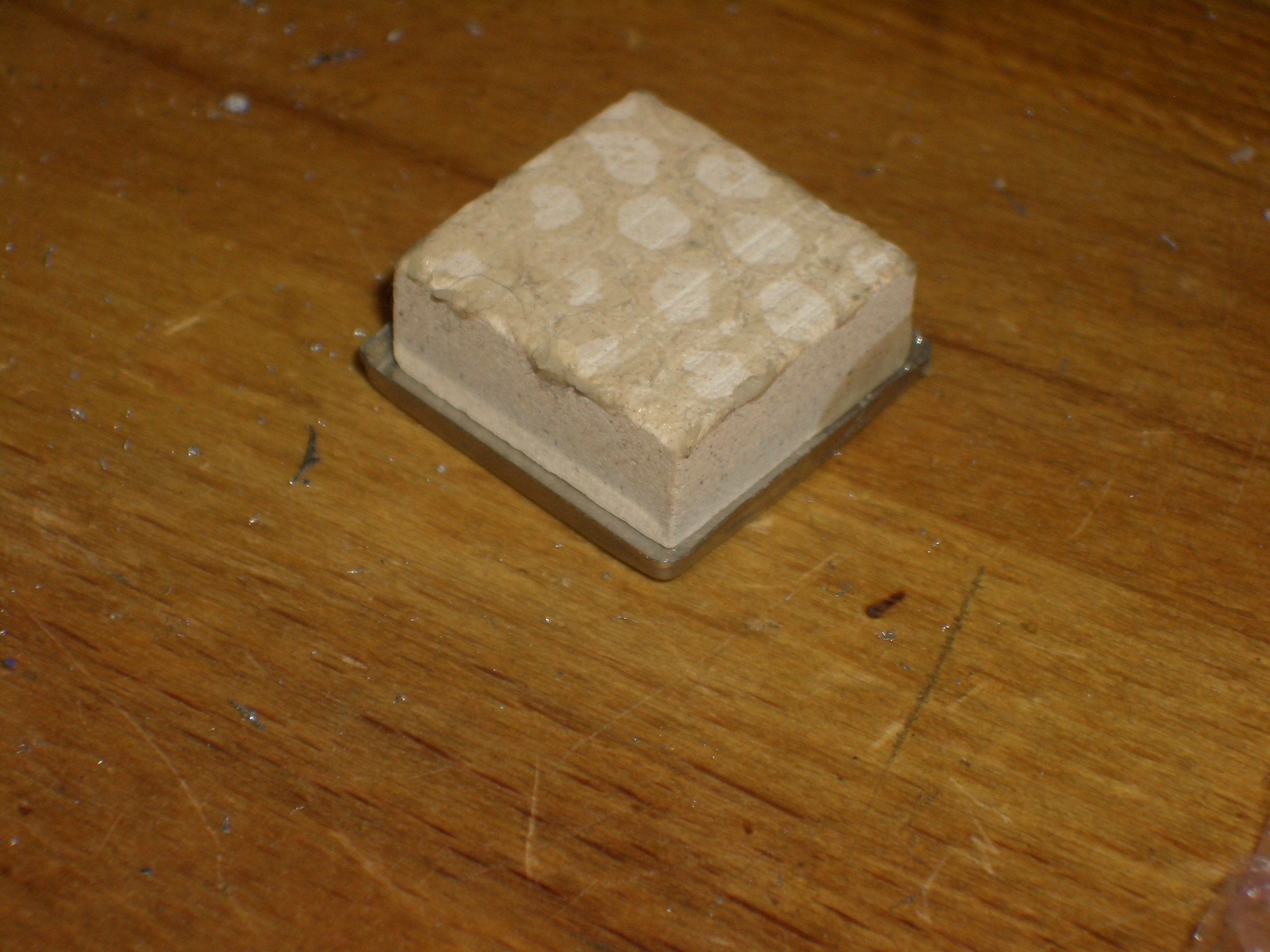

Bei einer Haushaltsauflösung wegen Umzug ist mir das hier in die Hände gefallen:
Im Detail:
Das könnte doch...
...(leider nur fast genau) passen; sie sind einen Hauch größer als die ATARI-Kappen. 😞
Die Kappen sind auf kleine Kacheln aufgeklebt:
Das wäre vielleicht eine Richtung in der man mal die Augen aufhalten kann - vielleicht läuft einem ja mal im Baumarkt was passendes über den Weg. 😁
das ist ja cool! Ein Badezimmer Fussboden mit lauter Reset-Tasten 🙂 Sind die aus ALU oder VA? Schade das die zu groß sind!
Sie sind minimal magnetisch; daher ich würde auf Edelstahl tippen.
Ich kann Dir gerne ein paar zuschicken.
nein brauchst Du nicht, ich hab welche im Netz gefunden. Edelstahl ist aber nicht magnetisch. Dort sind aber immer die Abmessungen der Steine, nicht der Metallplatten angegeben. Die gibt es mit den Maßen 23x23 und 15x15mm. (Steinmaß) Kannst Du mal genau nachmessen wie groß das Metall und wie groß der Stein ist? Wir bräuchten 17.5x17.5mm für die Tasten. Vielleicht sind die 15x15mm Angaben für den Stein...
Sleeπ schrieb: Sie sind minimal magnetisch; daher ich würde auf Edelstahl tippen.
Kannst Du die Metall-Teile sowie die Steine mal mit nem Messschieber messen bitte? Ich hab da einige Fliesen gefunden, aber die geben immer nur so waschige Maße an, man weiss da nicht genau ob es die Metallfläche oder den Stein betrifft. Bevor ich da nun eine Matte Reset-Taster bestelle..

Wieder ein Schritt weiter! Taster Rot eingesteckt und das was aus einem Tastenkappensatz passte, bestückt. Die LEDs werden angesteuert (noch nicht per SIO, aber bald). Man sieht bei diesen Tastern nicht viel von der Beleuchtung, da es welche sind die nicht dafür vorbereitet sind. Haben schwarzen Boden. Dies kann man zum Vergleich gut bei der Reset Taste sehen, dort steckt ein transparenter Taster drin. Die Drahtbrücke auf der Rückseite war notwendig für die Power-LED. Die ist nämlich auch programmierbar (WS2812) kommt aber mit dem Data-Out (3.3V) der letzen SMD-LED nicht klar, daher musste diese als 1.LED geändert werden. Dafür sind Prototypen da... ausserdem ist es wohl noch sinnvoll jeder SMD LED einen 100nF Kondensator zu spendieren. Als nächstes wird die elektrisch am 600/800XL getestet und dann kommt der mechanische Test .
Gruß, Wolfram.
Elektrischer Test im 800XL: TOP funktioniert! Mechanischer Test im 600XL Deckel: Da müssen noch die 2 Ecken ausgefräst werden, die Stehbolzen stören etwas Die Power LED muss auch noch mit Abstandshalter "erhöht" werden, das pass ich aber erst an wenn die PCB festgeschraubt ist. Ist trotz roter Taster schon ein super Schreibgefühl! Nur die fehlenden Kappen irritieren etwas 🙂
Die originalen Cherry Kappen lassen sich blöderweise nicht auf die roten/braunen MX Taster stecken, da diese beim drücken komplett in das Tastergehäuse verschwinden, die alten Cherry-Taster vom 600XL hingegen stehen etwas höher heraus. (Braun = vom 600XL, grau = neue passende Kappe)

Die in den Fotos markierten Stellen habe ich nun freigefräst. Nun passt die Tastatur auch prima ins 600XL Gehäuse rein! Allerdings warte ich noch auf 3.7mm dicke Distanzscheiben die zwischen Leiterplatte und Trägerplatte montiert werden müssen. Habs noch nicht probiert aber so wie es aussieht müssten meine gedruckten Consol-Tasten ziemlich gut passen. Fehlen nur die Edelstahl-Fliesen 🙂 @Sleeπ Ich habe gestern abend übrigens nicht allzu teure transparente MX Keys bei ALI gefunden und bestellt. in rot,braun und schwarz. 70 Stück = 21.90€ https://www.aliexpress.com/item/1005006871786706.html?spm=a2g0o.order_list.order_list_main.17.5d2a5c5fItkcBT 65Stück 32€ https://www.aliexpress.com/item/1005001877955676.html?spm=a2g0o.order_list.order_list_main.29.5d2a5c5fItkcBT 2x 35 Stück = 20€ https://de.aliexpress.com/item/1005005893199325.html?spm=a2g0o.order_list.order_list_main.22.5d2a5c5fItkcBT&gatewayAdapt=glo2deu
Ausserdem weitere MX-Sockel.
Ich muss wohl bald mal eine BOM erstellen (Stückliste) damit man einen Überblick hat was wieviel wo kostet.

Heute habe ich mit OpenScad die Space-Taste angepasst und probegedruckt. Passt von den Abmessungen! Allerdings muss ich das nochmal drucken, hatte so ein buntes Filament drin und das taugt für stabile Dinge nicht viel. War auch PLA, bekommt man also nicht so schön glatt. ABS habe ich z.Z. nur in blau... Wer will ne blaue Space Taste? 🙂 und PETG nur in violett... Weiss nicht ob man überhaupt dieses extrem dunkle braun der Atari Tasten als Filament bekommt. Aber Schwarz wäre schon ok denk ich. Ob die Tasten mit Schrift -wie Control - was werden, kann ich noch nicht sagen.
Mentioned by you @mega-hz SIO device #$4f is the 'bus master' assigned for 1090 module and it's always checked in computer start procedure just after check that #$31 (D1:) is not operational. Please look to picture:
It's whole transmission catch on logic analyzer... what we have here: 38 times to communicate with #$31 device... and 56 times to communicate with #$4f. Next, Atari ending transmission.
Frame with 0x31: 0x31.png
Frame with 0x4f: 0x4f.png
This scenario is repeated always after COLDBOOT.
Below you may see how looks proper transmission between Atari and Device (our keyboard) with Acknowledge (#$41), receive 8 bytes by microcontroller again Acknowledge and proper Complete (#$41,#$4c): 0x41_0x4c.png
Now, after a few hours of work together we know how to communicate e.g. AVR or RISC-V based micro-controller with Atari :-)
BR, pancio

Heute ist es endlich gelungen, den µC zum einwandfreien arbeiten zu bringen! Die LEDs können nun prima per SIO angesteuert und verändert werden! Eigentlicher Knackpunkt war (bei mir), daß wir zum Testen DEV Nummer $40 (P1:) benutzt haben. Da hatte jeweils nur 1x die Übertragung funktioniert. (Großen Dank an Pancio und TFHH!) Nachdem ich nun die SIO Device ID auf $66 geändert habe, läufts 1a! $60 ist Cassette, ich glaube nicht, daß jemand 6 Kassettenrekorder dran hat, oder ? 😉 Wir können aber gerne noch über die Device ID abstimmen! Ich bin für $66.
Getestet wurde unter XE-OS, XL-OS,XL-HIAS-Highspeed,QMEG und 4K-Bibomon(OLDOS). beim 4K Bibomon mit OLDOS kam die SIO-Übertragung nicht zustande!
Ein kleines Assemblerprogramm wird folgendes machen: Nach dem Starten kann die LED# sowie ROT-GRÜN-BLAU Werte eingegeben werden. Der Controller setzt dann die entsprechende LED. Auf der Platine sind 65 LEDs wobei LED0 die Power-LED ist. Mit "S" kann man dann seine Konfiguration im EEPROM speichern, so daß diese beim einschalten wieder aufgerufen wird. Wenn man als LED# 100 oder höher eingibt, können im Controller vordefinierte "Muster" / Voreinstellungen aufgerufen werden.
Spiele oder Demo Programmieren finden sicher nette Effekte nicht nur den Screen anzusteuern 😉

Ich bin grade dabei eine CONTROL Tastenkappe im OpenScad zu entwerfen. Ich hoffe das klappt mit der Beschriftung auch gut!

Ich gehe davon aus, daß ich im Laufe der nächsten Woche neue Prototypen PCBs bestellen werde. Werde dann auch gleich anfragen, wieviel die Bestüng der Sockel und LEDs kosten würde. Es fehlen an den WS2812 LEDs je ein 100nF Kondensator. (war wieder übereifrig 🙂 ) Dadurch blitzen die LEDs manchmal von alleine. Sieht zwar toll aus, soll aber nicht von alleine passieren.
Wer eine Tastaturplatine mit Halteplatine (funktionierender Prototyp) ohne LEDs haben möchte und sich nicht scheut, an den unteren Ecken etwas wegzudremeln (siehe Fotos weiter oben) , kann gerne schon welche bekommen! MX-Taster-Sockel inklusive. Müssen aber dann selbst aufgelötet werden. 3 Stück sind noch da.
mega-hz schrieb: nein brauchst Du nicht, ich hab welche im Netz gefunden. Edelstahl ist aber nicht magnetisch. Dort sind aber immer die Abmessungen der Steine, nicht der Metallplatten angegeben. Die gibt es mit den Maßen 23x23 und 15x15mm. (Steinmaß) Kannst Du mal genau nachmessen wie groß das Metall und wie groß der Stein ist? Wir bräuchten 17.5x17.5mm für die Tasten. Vielleicht sind die 15x15mm Angaben für den Stein...
@sleepy Kannst Du bitte mal nachmessen? (Stein und Kappe)
Sorry - verpennt... auf der Arbeit denke ich dran, kann aber nicht messen. Zuhause könnte ich messen, denke aber nicht daran... 🙄
Jetzt aber:
Der Stein misst 18 x 18 mm (ich würde sagen +/- 0.2) Die Kappe 20.3 x 20.3 mm.
Also leider etwas zu groß. Was man probieren könnte: Kappe von dem Stein lösen (geht bei meinen Exemplaren recht einfach) und versuchen sie etwas kleiner neu abzukanten.
Ich habe allerdings (vermutlich) nicht das passende Werkzeug / Erfahrung um das sauber hinzubekommen.
. Hallo Marc
Sleeπ schrieb: ... auf der Arbeit denke ich dran, kann aber nicht messen. Zuhause könnte ich messen, denke aber nicht daran... 🙄
Oder in Auto oder... Das "Konzept" kenne ich... 😀
Ahh, vielen Dank! Dann weiss ich woran ich mich orientieren kann! Es gibt auch kleinere, da werd ich mir mal Muster bestellen.
EDIT: https://www.kaufland.de/product/485378081/?utm_source=shopping&utm_medium=non-paid&utm_campaign=pricecomparison&sid=50127318 die hier sind mit 15x15mm Steingröße angegeben, d.h. die Metallkappe müsste ca. 17 oder so sein. Könnte passen. Ich bestell mal Muster! Sind bestellt! Weiss man ja garnicht welche nun für Reset ist 🙂
ein kleines Update: ich habe noch 2 Anschlüsse hinzugefügt die an CE vom Basic und vom OS ROM gehen. Die Power LED leuchtet dann rot, wenn BASIC und OS eingeschaltet sind. Grün, wenn BASIC off und OS on Blau wenn BASIC und OS off sind und Lila wenn BASIC on und OS off sind. Und wenn SIO aktionen durchgeführt werden, leuchtet sie kurz weiss.
Was haltet Ihr davon?
Woran ich noch am kämpfen bin: die Höhenunterschiede von CONSOL-Tasten und dem Rest. Ich würde ungern die PCB durchtrennen um START-SELECT.. "tieferzulegen". Wenn die restlichen Tasten per 3D Druck erstellt würden, wäre es kein Problem diese etwas höher zu machen.

Tieferlegen: Ja genau, die Consol-Tasten Platine im original ist etwa 8mm tiefer als die Hauptplatine. Es geht wohl kein Weg vorbei die neue Platine zu trennen und START-SELECT... 8mm tieferzulegen. Mit Buchsenleiste und Stiftleiste können dann die beiden verbunden werden. Alles auf einer Ebene würde dann blöd aussehen so wie hier:

mega-hz schrieb: Ja genau, die Consol-Tasten Platine im original ist etwa 8mm tiefer als die Hauptplatine. Es geht wohl kein Weg vorbei die neue Platine zu trennen und START-SELECT... 8mm tieferzulegen. Mit Buchsenleiste und Stiftleiste können dann die beiden verbunden werden. Alles auf einer Ebene würde dann blöd aussehen so wie hier:
Wie ist Dein Plan, beide Platinen gegeneinander stabil zu befestigen. Im Original werden die beiden Teilplatinen ja durch einen Metallrahmen gegeneinander höhenversetzt gehalten. Ich gehe mal davon aus, dass Du ohne einen separaten Metallrahmen (wie im Original) planst.
Auf dem Bild sieht der Platinenteil für die Consol-Tasten recht klein aus (ohne Rand). Hast Du da noch Raum für Befestigungslöcher?
Aktuell stecke ich in Überlegungen für ein Flexi-Gehäuse für den 600-er. Bei der Tastaturaufhängung möchte ich ohne Schrauben von oben auskommen und ich plane mit einem separaten Tastaturträger, der zum Gehäuse gehört. Wenn Du einverstanden bist, könnte ich direkt einen dedizierten Träger für Deine Tastatur mit vorsehen. Lass uns direkt mal austauschen.
Gruß Knut
das Bild weiter oben zeigt, wie es hässlich ist. Das ist NICHT von meiner Tastatur! Ich habe bereits eine Lösung für die Consol-Tasten, zeige ich später... Eine seperate Halterung wird nicht nötig sein, dadurch das es ja 2 Platinen übereinander sind (einmal die Platine auf der die Sockel und LEDs sind und eine mit quadratischen Löchern in die die MX Taster einrasten) wird es gut stabil. Ich benutze die originalen Befestigungs Stehbolzen vom XL zur Befestigung.
Die Muster-Fliesen für die Consol-Tastenkappen sind heute angekommen, leider sind die zu klein. Die Metallkappe misst 14.6x14.6mm, wir brauchen aber 17.8x17.8mm. Also weitersuchen..
ja, vielleicht kann man die für andere Dinge noch gebrauchen. Die nächste Größe ist leider viel zu groß (23mm) Wenn man wüsste wer sowas herstellt...
Es gibt da ja schöne Fliesen... aber alle entweder 15x15 oder 20x20/23x23mm 😢
mega-hz schrieb: Die Muster-Fliesen für die Consol-Tastenkappen sind heute angekommen, leider sind die zu klein. Die Metallkappe misst 14.6x14.6mm, wir brauchen aber 17.8x17.8mm.
Ein 3D-gedrucktes Rähmchen drumrum?
🙂 bin grade dabei das zu probieren! Bei 450Grad Heissluft lässt sich die Metallkappe leicht vom Stein lösen.
EDIT: so in etwa, aber das sieht eher nach ner Notlösung aus, oder?
mega-hz schrieb: Tieferlegen: Ja genau, die Consol-Tasten Platine im original ist etwa 8mm tiefer als die Hauptplatine. Es geht wohl kein Weg vorbei die neue Platine zu trennen und START-SELECT... 8mm tieferzulegen. Mit Buchsenleiste und Stiftleiste können dann die beiden verbunden werden. Alles auf einer Ebene würde dann blöd aussehen so wie hier:
Aha, Danke. Jetzt verstehe ich es. Ja, die Consol-Tasten sollten tiefer liegen, wie beim Atari-Original. Sieht sonst bescheiden aus.
So, das Tieferlegen war erfolgreich! Kratze nun mit dem Auspuff an den Gullideckeln! 🙂
Habe die Consol-Tasten auf ein Stück seperater Platine verpflanzt, diese wird dann von unten mit der Hauptplate zusammengesteckt. Siehe oben und unten jeweil die 6er Stiftleisten... Screenshot (85).png Die großen quadratischen Löcher in der Hauptplatine sind groß genug damit die Consol-Taster gut dadurch passen. Screenshot (86).png So sollte ein Schuh draus werden.

Das "Tieferlegen" der seperaten Consol-Tastenplatine hat prima geklappt! Alle LEDs leuchten und sind tatsächlich so bestückt worden wie ich es denen mitgeteilt hatte (das war ein Drama... 🙂 ) Auch die Power-LED hat nun die richtige Höhe. Zwischen Halteplatine in der die MX Taster einrasten und Hauptplatine müssen jetzt noch ein paar 3.3mm Distanzstücke gedruckt werden, damit es alles schön stabil wird. Dann kann die verschraubt werden.
Fotos folgen..

Sind noch funktionstaugliche Platinen aus dieser Entwicklungsstufe vorhanden oder kannst Du die "Screenshot (86)" Entwicklung erweitern auf eine Stanzvorlage für die Snap-In Funktion eines Metallverarbeitenden Betrieb? Ist auch noch ein Tastenkappensatz verfügbar? Und natürlich Verbindungsleitung zum MoBo! Hintergrund: vor einiger Zeit hatte ich einen Satz MX Taster ähnlich dieser ... https://amzn.eu/d/0exZrtKt ... geschenkt bekommen. Das bewog mich zwei weitere VE zu bestellen, und eine Tastatur für einen XL nachzubilden. Leider wurde aus dem Projekt dann bislang nix! Ich fände es aber schade, wenn das Geld komplett verloren wäre, und wollte es bei Verfügbarkeit gerne noch einmal angehen, wenn ich kann! Was würde das in € betragen, die ich aufzubringen hätte ...?
Platinen von dem Board habe ich noch, nur sind da die Consoltasten noch auf gleicher Höhe wie die anderen.
Na die Platine mit den vielen Löchern ist schon ganz gut, eine Stanzvorlage würde sicher zu teuer werden.
Du kannst gerne einen Satz bekommen! Schreib mir mal ne PN...
mega-hz schrieb: Platinen von dem Board habe ich noch, nur sind da die Consoltasten noch auf gleicher Höhe wie die anderen.

Ich möchte Euch mal meine bisherigen Aktivitäten und Planungen hierzu weitergeben: Platenensatz habe ich von @mega-hz MX Taster https://amzn.eu/d/buCp9It (waren bei mir schon vorhanden) https://amzn.eu/d/5m7uTz4 (zugekauft, weil 35 Taster nicht reichen) https://amzn.eu/d/9xA5FuK (zugekauft, weil ich 3 Farben wollte) MX Sockel https://amzn.eu/d/3iJNoyn (müssen noch gekauft werden) Tastenkappen (müssen noch gekauft werden) https://amzn.eu/d/8N5lYQj oder https://amzn.eu/d/5glKrS0 Lochraster Von der Idee mit abgewinkelter Stiftleiste habe ich mich verabschiedet, weil zu instabil und ... Bei mir sind immer https://i.ebayimg.com/images/g/dVkAAOSwkM1mnmad/s-l400.jpg vorhanden. Eine Reihe 3ergruppe abtrennen und 24 komplette sowie außen 2 halbe Lochlänge abtrennen, dann eine gerade ... Stiftleiste ... 24 Pin Stiftleiste (abbrechbare 40 Pin vorhanden) und evtl für bessere Leitfähigkeit die Kupferschichten verzinnen dürfte stabiler als einfache gewinkelt Stiftleiste werden! Verbindungskabel habe ich im letzten Post verlinkt ...
Das, was mir noch Kopfschmerzen bereitet, passende Spacetaste und einige Beschriftungen. Vielleicht sind auch nicht für alle Tasten passende Breite vorhanden. Vielleicht wäre die Herkunft https://abbuc.de/forum/download/file.php?id=8537 interessant.

Übrigens: Neuer Zwischenstand zur Tastatur: Ich habe heute passgenaue "Unterlegscheiben" die als Abstandshalter zwischen der Hauptplatine und der Taster-Halteplatine dienen, gedruckt. Maß passte gleich auf Anhieb (dank TFHH's toller Tips mit dem Slicer), sah beim ersten Druck jedoch lustig aus, wie der Drucker die Unterlegscheibe mit hin und her bewegt hatte 🙂 Also nochmal Bremsenreiniger auf das Druckbett, schön entfettet und dann haftete es auch gut.

Mir ist erst vor kurzem aufgefallen (an meiner XEGS) das da auch noch seitlicher Druck für die Sonderzeichen da ist. Das wäre natürlich cool, wenn ein Hersteller sowas machen könnte.

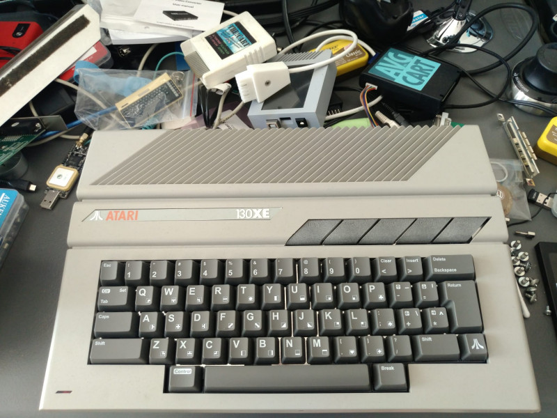

hmm, weiss nicht woher das Bild kommt, von mir nicht.
Deshalb habe ich ja geschrieben, daß die Quelle interessant ist - vielleicht kann das die Frage nach Tasstenkappen für den Hauptteil der Tastatur beschränken, wenn man den Entwickler/Hersteller kontaktieren könnte und der Preis im Rahmen bleibt! Natürlich vorausgesetzt, daß die für Tastatur auch MX Taster zur Anwendung kamen ...
Das ist aber nicht unbedingt dumm. Er hat - schade für uns - den Mangel der langen Spacetaste (9+irgendwas gegenüber 6+... normaler PC Tastaturen) dadurch gelöst, daß er 2 andere Tasten verlagert hat. Nur die andere Farbgestaltung der versetzten Tasten gefällt mir weniger.
Mir fällt übrigens noch was auf: wie will er die Tastatur eigentlich im Gehäusedeckel befestigen, wenn er den Rand der Platine mit den Tastenkappen abschließen läßt. Das wiederum war nicht sehr schlau. Aber jeder, wie er will ...

Burkhard schrieb: Das ist aber nicht unbedingt dumm. Er hat - schade für uns - den Mangel der langen Spacetaste (9+irgendwas gegenüber 6+... normaler PC Tastaturen) dadurch gelöst, daß er 2 andere Tasten verlagert hat. Nur die andere Farbgestaltung der versetzten Tasten gefällt mir weniger.
Die Break-Taste direkt neben der Leertaste halte ich aber für gefährlich.
Das mag sein, aber die Platine muß definitiv noch mal an's "Reißbrett"! Da es wohl um jemanden aus dem englischen (intern.) Sprachraum handelt, benötigt er aber keine YZ Tauschjumper.
Die "original" Position der Jumper für QUERTY ist auf der Platine weiss umrandet. Bei Y beide Jumper auf diese "default" Position und Y ist Y. Bei Z beide Jumper auf diese "default" Position und Z ist Z. 20240820_134211.jpg Sind die Jumper auf der anderen Position, ist Y mit Z belegt, ebenso Z mit Y. Wichtig: Immer beide Jumper gleich setzen! Wenn das per Schalter gemacht werden soll, müsstest Du entweder einen 4xUmschalter oder 2 Schalter 2xUM benutzen. Ich sehe für einen Schalter aber wenig Sinn, denn dann müsste man ja auch ständig die Tastenkappen wechseln.
Habe heute mal einen braunen MX Taster vorsichtig zerlegt und mir das Innenleben angeschaut. Dann die Feder auf doppelte Länge langgezogen und mittig durchgeschnitten. Beide Federteile dann wieder eingesetzt und den Taster zusammengeklipst. TaDa: Fertig ist ein Reset-Taster mit stärkeren Druckpunkt als der Rest! Wenn man es noch stärker haben möchte, könnte man auch ein Stück Kugelschreiber-Feder einsetzen. Aber ich denke, so sollte es schon ausreichen! Hebt sich auf jeden Fall sprübar ab von den anderen Tasten!

Hast Du eigentlich mal die Platinen mit bestückten Jumper probiert ob sich das in der Höhe ausgeht mit dem Abschirmblech oder diverser Erweiterungen? Ich denke da könnten vielleicht doch Höhenprobleme auftreten. Anderenfalls nutze ich https://amzn.eu/d/fpzVYBS Ich mir vor einiger Zeit besorgte.
ehrlich gesagt MIT Abschirmblech habe ich nie etwas probiert 🙂 Gibt es tatsächlich Leute, die das noch verbauen?
mega-hz schrieb: ehrlich gesagt MIT Abschirmblech habe ich nie etwas probiert 🙂 Gibt es tatsächlich Leute, die das noch verbauen?
wenn es eben paßt, nicht verloren gegangen ist und möglichst nicht nur noch aus Rost besteht - ich.
ok. Muss dann mal schauen, ob ich überhaupt noch ein Abschirmblech habe und ob das dann noch passt. Wenn nicht, wären wohl 90grad abgewinkelte Stiftleisten für die Jumper besser.
aber für mich mußt Du nix anpassen.

Aber DIESE hier würdest du 100%ig mögen 😎 , da bin ich mir sicher 😎 .... Die ist noch besser als die XL-Tastatur 😮 😎 - https://abbuc.de/forum/viewtopic.php?p=14893#p14893
ich denke Hias meinte wohl eher die grausige Original-XE-Tastatur!

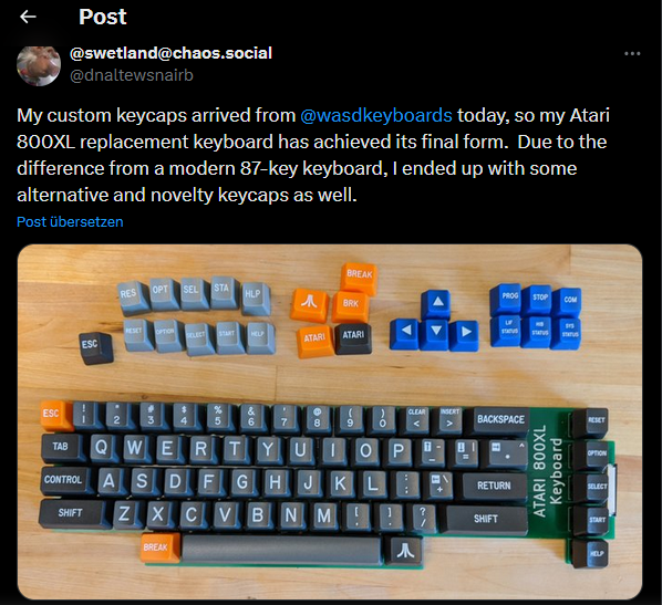

Ich habe heute mal nach dem Thread gesucht, wo es um ein Remake der XE Tastatur geht. Ich wollte mal schauen, ob ich damit auch die XEGS Tastatur ersetzen könnte - die Folie ist aus der XE Serie - aber mich auch weiter darüber informieren, ob man hier weitere Infos über Quellen oder Ideen für passende Tastenkappen - vor Allen für die Spacetaste - gibt. Ist der gelöscht worden? So weit ins Nirwana des Forums kann er doch nicht versunken sein ..
Zwischenstand zur neuen Tastatur:
Tastenplatine passt. LED Hintergrundbeleuchtung funktioniert, steuerbar per SIO Power-LED wird verschieden leuchten: Rot wenn Basic und OS an Grün wenn Basic aus und OS an Blau wenn Basic und OS aus Lila wenn Basic an und OS aus
Sowie weiss, wenn SIO Aktivität.
Zu voreingestellten "Mustern" kommt es später, nur noch ein Feinschliff. (die ganzen SIO-LED Dinge sind atürlich für jeden anpassbar)
RESET-Taster: durch eine einfache Modifikation konnte der wesentlich stärker im Druckpunkt verändert werden.
Die Höhe des Consol-Tasten Zwischenhalters kann evt. noch verringert werden. Dazu müssen erst nochmal die Consol-Tasten gefräst werden. Z.Z. beträgt die unterschiedliche Höhe 8mm
Einbau in das 600XL Gehäuse folgt bald, das Teil muss erst noch durchtrocknen da ich es lackiert habe.
Seit Tagen warte ich auf Antwort von einem "Keycaps" Hersteller, weiss nicht, was ich davon halten soll. Es sieht für mich schon fast so aus, als ob der nicht herstellen kann wie man will. Weiter suchen! Schön wäre es, einen Hersteller zu finden der wie bei der XEGS Tastatur auch die seitlichen Bedruckungen mit den Sonderzeichen herstellen kann! Kein MUSS, aber wäre doch cool, oder? Wichtig sind natürlich die gleichen Tasten-Maße wie beim XL und das ist das Problem, man bekommt einfach keine Tasten in der originalen Größe wie Control, Shift oder gerade die Space-Taste fertig zu kaufen.
Unmöglich sollte dies jedoch nicht sein.

Bei den Control- und Shift-Tasten könnte man ein Bisschen schummeln. Den Unterschied sieht nicht jeder. Aber die Space-Taste, könnte man die nicht 3D-drucken?

Wie hast Du das mit dem Tastaturanschluß am MoBo gelöst? Entsprechend meinem Vorschlag oder ... Verschiedenfarbige LED für OS und BASC? Hast Du 'ne Schaltung, die diese Kontrolliert und Anschluß an der Platine vorgesehen? Ich weiß, das man "BASIC an/aus" durch einen Pin an einem IC - ich glaube MMU - anzeigen lassen kann, aber "OS off" - läuft dann der Rechner noch? Meineswissens benötigt man zum Betrieb eines Computers ein OS ... Meine Lötarbeiten könnte ich noch nicht beginnen, weil die MX Fassungen noch nicht vorhanden sind.
noch garnicht, aber ich will ein 24poliges Flachbandkabel dafür nehmen.
Es gibt viele Programme die das OS ausschalten und das darunter liegende RAM für sich benutzen.
Die Auswertung wird bei der LED Variante der Tastatur mit dem kleinen Arduino-Nano erledigt. Der steuert die Power LED welche eine programmierbare WS2812 ist entsprechend an. PB0 = OS, PB1 = BASIC (PIA)

Für mein eigenes Projekt habe ich auch nach Custom-Keycaps gesucht. Hier soll man welche bekommen: https://fkcaps.com
Gekauft habe ich da noch nicht, aber wenn man DSA-Caps nimmt, kann man die ATARI-Tastatur komplett nachbilden. Spiel einfach einmal mit deren Editor herum. Kostenpunkt ist ca. $1 pro Taste.

Da ich bislang keinen richtigen Hersteller der nach Wunsch fertigen kan gefunden habe, habe ich die Sache selbst in die Hand genommen.
Die Space-Taste ist gerade auf dem Drucker und die scheint nun auch fast final zu sein (bis auf die Farbe, aber der 600 Prototyp war ja auch orange 😉 ) 20240926_010740.jpg20240926_010733.jpg (Entwurfs Qualität) Da man mit unseren handelsüblichen 3D Druckern niemals solch eine Qualität wie die originalen Tasten hinbekommt, habe ich mal die Space- und die Control-Taste bei JLC3DP hochgeladen. In Resin gedruckt kostet die Spacetaste $1.11, die Control Taste $1.01 in schwarz. Es gibt da auch FullColourResin! Damit könnte man auch die Beschriftung drucken lassen! Allerdings kostet in Full Coulour dann die Space Taste ca. 7$ und die Control Taste 6$! DAS ist defenitiv dann zu teuer für eine ganze Tastatur. Wenn man aber die Schrift als Vertiefung machen würde und diese dann mit weisser Farbe füllen würde, wäre schwarzes Resin schon ganz gut. Da müsste ich erstmal ein paar Tastenkappen wie CLR-TAB-SET oder $4 mal entwerfen und dort hochladen um das testen zu können, ob das mit der Farbe auch machbar wäre. Screenshot (173).pngScreenshot (172).pngScreenshot (171).pngScreenshot (170).png
EDIT: Passt schon ganz gut ist sitzt schön fest auf den 3 Space-Tastern! 20240926_011320.jpg
Hast du die Drucke im Schnelldruck gemacht? Wenn nicht, sieht Dein Drucker leider nicht besonders kalibriert aus. Das geht auch mit handelsüblichen Druckern besser.
mega-hz schrieb: das habe ich bereits ganz am Anfang gemacht. Die Tasten sehen irgendwie alle toll aus, nur nicht original!
Ich finde das Ergebnis schon ganz gut. Wenn man die Fehler an den Druckenden nicht rausbekommen kann, können hier mit Cutter und Feile Nachbearbeitungen angestellt werden und dann die Tastenkappe insgesamt über ein ganz feines Schleifpapier "ziehen", um auch die "Riefen" die durch den Schichtdruck entstehen, etwas zu entfernen.

JoSch schrieb: Hast du die Drucke im Schnelldruck gemacht? Wenn nicht, sieht Dein Drucker leider nicht besonders kalibriert aus. Das geht auch mit handelsüblichen Druckern besser.
Ja, das habe ich mit 200% Geschwindigkeit gedruckt. Mir ging es erstmal nur um die Maße und ob die "Stempel" auch gut auf die MX Taster passen. Trotzdem bin ich fest der Meinung, auch wenn es in bester Qualität gedruckt sein würde, würde es schlechter als Original aussehen. Im Gegensatz zu den Resin-Druck von JLCPCB!
Resin-Druck ist halt immer besser als FDM-Druck (auch zu Hause), aber deutlich aufwändiger. 😉

https://fkcaps.com/custom
Hier ein Beispiel: Custom-Keys.png
Das ist ein XDA-Profil, da man nur so die richtigen Tastengrößen an den notwendigen Positionen haben kann.
Grüße Janko
PS: Noch habe ich da nicht bestellt, weshalb ich über die Qualität nichts sagen kann.

Ich hatte Dir einen Hinweis gegeben, wo man Tasten bekommt. Man kann weiße Tasten, die blickdicht sind, oder schwarze, die für Hintergrundbeleuchtung gedacht sind, erstellen.
Grüße Janko
Ich kann leider nirgendwo erkennen, wie ich mir zB. eine Spacetaste nach Maß bestellen könnte.
Ich habe mir mal bei Amazon einen Satz hellbraune Kappen beschafft. Mal schauen, was man davon anwenden kann!

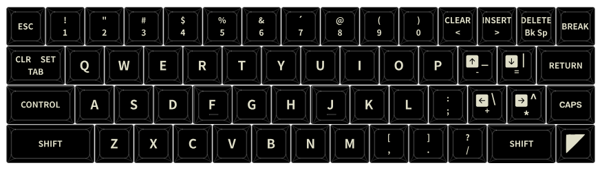

ich habe dank Jankos Tip (und seiner Vorlage (danke nochmals!) ) nun ein Set bearbeitet und werde dort einen Satz bestellen, kostet 86$ inkl. Versand... Die Tasten werden schwarz mit heller Schrift, durchleuchtend.
Die Space-Taste lasse ich bei JLC3D in schwarzen Resin drucken lassen. Die Maße passen ja und ne Space-Taste die 3 Taster gleichzeitig drückt kann man mit diesen Maßen wohl nirgendwo kaufen.
Bin mal gespannt...

So, heute kam Post von JLC3DP mit den Space Tasten-Kappen! 🙂
Passt super, sehen gut aus! Das Material vom 3D-Druck ist ziemlich dünn, wenn erstmal gesteckt kein Problem, aber ich werde das noch anpassen, damit es etwas stabiler ist.
Leider habe ich noch einen Fehler im Design... Grrr. Kotz.... 😞
Die Befestigungslöcher der Tastatur-Platine sind aus unerklärlichen Gründen um ca. 3mm nach unten verschoben.
Man kann das auf dem Foto gut erkennen, das unter der Space-Taste noch ziemlich viel Luft ist. Viel schlimmer, dadurch ändern sich ja auch die Positionen der Consol-Tasten und der LED!
Ich muss das mit dem Dremel nacharbeiten und wenn es genau passt, nochmal bei JLCPCB bestellen. So ein Sch**ss... Unnötige Kosten. Dieses Projekt bringt mich an die Grenzen... finanziell... Aber wenn etwas 100%ig werden soll, hilft kein Weg drumrum, es zu machen. Der Punkt an dem ich sagen würde "ich hör auf damit" ist längst überschritten, also weitermachen bis es 100%ig passt und jeder zufrieden ist! Kann nur noch etwas dauern, da auch immer Kosten damit verbunden sind. Spenden sind gerne willkommen 😉

Die Kosten für 5 Platinensätze inklusiv SMD Bestückung und Porto/Zoll waren 309$. Die Mindestmenge bei JLCPCB ist ja 5Stück.
Die genauen Kosten für eine komplett fertige Tastatur mit Tastern und Kappen, also quasi einbau-fertig, kann ich noch nicht ausrechnen, aber ich gehe mal grob von 120-180€ aus. (Ganz grob geschätzt!) Jenachdem was die Tastenkappen dann kosten.

Wenn jemand Lust zum Basteln hat, ich hääte da noch 4 Prototypen PT1 sowie PT2 mit LEDs und Sockeln bestückt da.
Beim PT1 handelt es sich um eine nackte unbestückte Platine. Also MX-Sockel und LEDs fehlen da. Ausserdem ist bei der PT1 einer der 3 Taster der Space-Taste etwas versetzt. Die Bohrungen der Befestigung dürften bei der PT1 ebenfalls versetzt sein.
Bei den PT2 sind wiegesagt die Bohrungen für die Befestigung nio, müssen per Dremel angepasst werden damit die Platine mit den Tasten mittig im 600/800XL Gehäuse sitzt. Nebenbei muss dann auch die Power-LED versetzt werden.
zu beiden PCBs PT1 oder PT2 (PT steht für ProtoTyp) sind jeweils auch eine Abdeckplatine (oder wie soll man die nennen?) dabei in der die MX Taster einrasten.
Wer also Lust am Basteln hat, kann gerne ein Set von mir bekommen! Jeweils 4 Stück von den PTx sind vorhanden. Ich will dafür nicht viel haben, sagen wir mal 10€ + Porto.

Gute neue Nachrichten!
Dank Janko`s Link zu einem Tastenkappen-Hersteller konnte ich die XL Tasten anpassen und bestellen. Sind heute angekommen und ich muss sagen: Wow! Sehen richtig gut aus! Obwohl die Tasten Symbole transparent sind, sind die - im Gegensatz zu meiner PC Tastatur - auch ohne Hintergrundbeleuchtung sehr gut lesbar! Die Space Taste hingegen gibt es nirgendwo in der Länge. Die ist wie schon weiter oben erwähnt von JLC3DP. Hier ein Bild mit den Tastenkappen auf der PT1 Platine: 20241212_183225.jpg Die Consol Tasten werden, wenn alles passt und soweit fertig ist, der Höhe entsprechend aus voll-Alu gefräst. Dann sollte alles wie original aussehen.
Einziger Knackpunkt: Der Tastenkappen-Satz kostet inkl. Steuer/Zoll/Porto stolze 108€ !
Also das Projekt ist vom Preis her... deutsche Wertarbeit.
. Hallo Wolfram
Vielleicht gibt es nachher Mengenrabatt.
wäre schön, aber ist trotzdem recht teuer.
Ist wie bei Oldtimern, wer es wirklich original haben will und es keine Teile mehr gibt, muss Geld investieren. Klar könnte man die Tastatur auch so anpassen das angebotene günstige Tastenkappen passen, aber dann ist es nicht mehr original. Alles ne Frage des Kopromisses.. Ich finde ne originale Tastatur schon besser für unseren alten XL.
Tja, nun liegt der Prototyp mit den neuen Tastenkappen ein paar Stunden hier und ich muss immer wieder draufschauen... Gefällt mir immer mehr! Das einzige was ich am überlegen bin, die grüne Platine macht sich später vielleicht nicht so gut. Ich denke wegen der Hintergrundbeleuchtung wäre es besser, wenn die Hauptplatine weiss und die Abdeckplatine schwarz werden würden. Dann könnte evt. auch die dunkle Abdeckplatte beim 600XL+ entfallen.
Warum hat Atari sich damals nur für dunkel-braun anstatt schwarz entschieden? Dies kann wohl nur derjenige beantworten, der damals auch die Entscheidungen getroffen hat. Schwarzes Kunstoff herstellen war damals ja bereits kein Problem, also wo lag der Grund? Ich könnte mir vorstellen, das es wie bei "dreckigen" Weiss ist, auf reinem Weiss sieht mal Schmutzspuren eher als auf Cremeweiss. Vielleicht war das der Grund, daß anstatt schwarze Tasten dunkelbraune gemacht wurden? Curt Vendel (+) hatte ich damals mal gefragt, der wusste es aber nicht. Joe Decure habe ich auch gefragt, aber ebenso. Auf reinem Schwarz sieht man Verunreinigungen auch eher als auf braun. Oder haben die auch alle geraucht und nach dem Motto, wird vergilben, lieber einen anderen Farbton gewählt? 🙂
Ich mag das Schwarz lieber als das originale braun. Wie ist Eure Meinung diesbezüglich?

mega-hz schrieb: Gute neue Nachrichten!
Sieht wirklich Tippi Toppi aus! Gratulation, richtig gute Arbeit! Kann man tatsächlich nur hoffen dass der Preis für die Tastenkappen günstiger wird bei entsprechender Menge. Sonst fürchte ich, dass wir uns langsam immer mehr der Preisregion nähern für die es ja bereits Tastaturen gibt ... Das wäre schade.
Die Tastenkappen sind tatsächlich etwas günstiger als bei der Probesendung. Es gab ein Missverständnis, weshalb ich ca. 20 Kappen zu viel bestellt habe. Mea culpa 🙄 Ich würde daher erst einmal abwarten, welcher Gesamtpreis dabei herauskommt.
Grüße Janko
Mein 600XL ist virenfrei!
bei INSERT, DELETE Bk Sp und BREAK sollte ein schmalerer Font (Narrow) verwendet werden, sonst sieht das sehr gequetscht aus bzw geht über die Kanten.
FlorianD schrieb: bei INSERT, DELETE Bk Sp und BREAK sollte ein schmalerer Font (Narrow) verwendet werden, sonst sieht das sehr gequetscht aus bzw geht über die Kanten.
Ja, da haben wir schon nachgearbeitet. Sollte jetzt besser passen 😉
Grüße Janko
. Hallo Leute
Grün sieht irgendwie wie "Rohplatine" aus. Das sieht amateurhaft aus in meinen Augen. Aber schwarz, hinter schwarzen Tasten ... sieht man kaum.
Die angepasste Version sieht nun so aus: Screenshot (216).png CLEAR, INSERT,DELETE und BREAK passen jetzt besser. Ausserdem ist das invers Symbol nun auch mit Rahmen. Danke Janko fürs anpassen!
Ich habe da noch eine Idee um die Gesamtkosten zu sparen:
Die "Abdeckplatine" welche nur aus quadratischen Löchern besteht in denen die MX-Taster einrasten, kostet zwar nicht viel bei JLCPCB aber die erheben dafür eine Art "Strafgebühr" da soviele Löcher drin sind. (Was ich nicht so richtig verstehen kann) Da ich aber eine CNC Fräse habe die auch nen 15W Laser hat, will ich im Zuge der Testplatine wegen den angepassten Bohrungen zur Befestigung es probieren, diese Abdeckplatte komplett zu lasern. Ich habe noch nicht soviel gelasert, muss erst noch Erfahrungen sammeln... Aber ich denke mal, in 1mm schwarzem Acryl sollte es gut möglich sein, die Abdeckplatte herzustellen. Wenn das mit dem Lasern nicht so gut klappt, kann immernoch gefräst werden. Das würde ein bißchen Kosten reduzieren.

Es wäre auch schön, wenn da inverse IBM Zeichen Symbole Atasci Zeichen oder wie man das auch immer nennt auf den Tasten angebracht wären. Geht das denn überhaupt?
du meinst die seitlichen Symbole? Das wäre ein Traum... also eher nein
mega-hz schrieb: du meinst die seitlichen Symbole? Das wäre ein Traum... also eher nein
Obwohl, wenn man bedenkt, das in China ja alles Plastik-mäßiges hergestellt wird, müsste es eigentlich möglich sein. Habe hier eine defekte Tastatur mit Cherry-Tasten bekommen bei der auch seitliche Symbole drauf sind: 20241217_204746.jpg Problem ist nur, wie kommt man an chinesische "Kontakte" ran? Wenn man per Google nach Herstellern sucht, findet man alles mögliche, nur keine Hersteller...
So, ich habe heute am Layout etwas nachgebessert und mal die Abdeckplatine schwarz lackiert: 20241217_171851.jpg 20241217_171834.jpg
Sieht viel viel besser aus als ne grüne, oder? Also wird die Abdeckplatine mit schwarzem Lötstoplack und die Tastaturplatine mit weissen Lötstoplack bestellt. Weiss, damit das Licht der LEDs besser reflektieren kann.

Und ein weiteres Teil ist fertig und final: Hatte die Space-Taste noch etwas stärker gemacht, da bei der ersten Version das Schwarze Kunstoff etwas lichtdurchlässig und recht dünn war. Auch die "Kreuze" für die Taster sind nun etwas strammer. Nun sitzt die Space Taste perfekt! -> Fertig!

die gelaserte Stahlplatte ist bei mir angekommen! Die Taster passen 100%ig in die Löcher! (Schonmal viel Wert, wenn was passt 😉 ) Da sie ja aus Stahl ist und nicht rosten soll, hab ich sie erstmal entfettet und mit weisser grundierung lackiert. Nachdem die Grundierung getrocknet war, habe ich die Oberseite schwarz-matt lackiert. So sieht es sehr gut aus. Die weisse Unterseite hilft etwas das Licht der LEDs etwas mehr zu reflektieren.
Durch 1.5mm Stärke der Platte ist nun ein ausreichender Schutz gegen durchbiegen gegeben. Bilder folgen...

Wahrscheinlich schon zu spät, aber: 3 Taster für Space kann ich nicht empfehlen. War auch die Lösung der Wahl bei den ersten Decent Tastaturen, die sind aber nicht synchron. Im Endeffekt sorgt nur die Steifheit der Space Taste, dass du die alle drei drücken musst, und die Kraft ist dann halt höher. Viel besser sind Stabilizer, z.B. die Durock Teile. Die gibt es leider nur bin 7u glaube ich, aber man kann im Prinzip einen längeren Hebel selbst anfertigen, bei der Decent z.B. aus Kupferdraht. Wenn Du magst, kann ich Dir einen Satz Durocks schicken, passenden Kupferdraht hab ich auch. Der Vorteil ist, dass die Kraft gleich bleibt und die Taste trotzdem stabil liebt. Verteuert das Design um etwa 5€.
Was aber auch geht... wenn es schon zu spät ist:
Aussen zwei "braune" Switches und in der Mitte ein "blauen" Switch (oder die Sorte, die gewünscht ist). Die beiden äusseren Switches einfach nicht anschließen, ggf. Trace durchtrennen.
Grüße Janko
Kveldulfur schrieb: Aussen zwei "braune" Switches und in der Mitte ein "blauen" Switch (oder die Sorte, die gewünscht ist). Die beiden äusseren Switches einfach nicht anschließen, ggf. Trace durchtrennen.
Trotzdem musst du dann die Kraft von 3 Switches "überwinden". Klar ist das Jammern auf hohem Niveau, aber wenn schon Tastatur bauen dann "richtig". Ich finde, man merkt den Unterschied, aber YMMV.
. Hallo Leute
Auf den beiden äusseren Tasten könnte man "Any" drucken lassen. Es gibt ja Anleitungen die einem sagen: "Press Any Key". 😉 😀 😂 😁
PS zwei "Any" Tasten -> eine für Linkshandige und eine für Rechtshändige.
Kveldulfur schrieb: Hallo!
Grüße Janko
Nein, warum Leiterbahnen durchtrennen? Die 3 Space-Taster sind alle paralell, man trifft immer einen wenn man Space drückt.. Und wackelig ist das garnicht, kann man sehr gut mit schreiben! Ich hatte erst ja auch bedenken war aber positiv überrascht. Auch der Druckpunkt bzw. die Kraft die man aufwenden muss ist gefühlt nicht 3x so stark! Nen blauen Taster würde ich da nicht reinsetzen, 1. hat der nen ziemlich starken Anschlag und 2. klickt der ganz schön laut! Ist ja auch der 2. stärkste mit Klick, der stärkste ist der grüne. Ich hab da 3x rote für Space und den Rest braune, das ist ne angenehme Kombination.

ein kleines Update zu diesem Projekt:
PPS und ich sind seit längeren dabei, die Software (sowohl auf ATRI als auch auf Arduino-Seite) zu entwickeln. Alles sieht schon sehr gut aus, würde sagen, wir sind bei ca. 95% !
Dies betrifft natürlich nur die Tasttatur mit LEDs Beleuchtung.
Im Zuge dieser Programmierung ist mir noch hardwäremäßig etwas aufgefallen und ich konnte es auch beheben. Die SIO-Kommunikation war nicht immer ganz ok. Abhilfe brachte ein 7407 Treiber der den SIO-Bus entlastet. Danach klappt es einwandfrei mit der SIO-Übertragung. (gut daß die Platinenen noch nicht bestellt sind! )
Weiterhin an Neuigkeiten: Ich habe 10 Stabilisator-Platten lasern lassen. Diese kommen über die Keyboard-PCB und sorgen dafür, daß die Platine nicht durchbiegt. Die Platten sind bereits rost-schutz grundiert und schwarz lackiert.
Das einzige was noch fehlt, wären 10 Platinen der Tastatur. Da dies (für mich) aber ein großer Kostenfaktor ist, kann es noch dauern. 😞
Es wird sich wohl auch so ergeben, daß ich keine komplette Tastatur liefern kann. Zumindest die Tastenkappen müsst Ihr Euch selber bestellen. Link dazu: https://fkcaps.com/custom/Z493N9
Ich werde folgendes liefern (wenns soweit ist):
1x Tastatur-PCB mit Sockeln und MX-Tastern, 1x gelaserte Stahl-Platte für Stabilität, 1x programmierten Arduino-Nano für die LEDs
Die Tastenkappen bitte selber bestellen. Natürlich berechne ich den Preis für komplett neu, ohne Tastenkappen..
Ein kleiner Screenshot der Atari-Software für die LEDs:
Es gibt nun 3 "SLOTs" um eigene LED-Definationen zu speichern. (im EEPROM des µC) Default beim starten ist immer SLOT1. Ausserdem gibt es "nette" Effekte ideal für Treffen oder so: Mit START/SELECT/OPTION könnt Ihr zwischen Rainbow, Stars und Centipede-Effekten auswählen. Ich weiss, ist etwas Spielerei. Wer das nich braucht oder haben will, braucht es ja auch nicht zu aktivieren.
Ich habe ja einen 600XL+ mit braun-getönten Plexi-Gehäuse. In Verbindung mit dieser Tastatur ... ich liebe diese Rechner! Sieht toll aus, man kann super drauf schreiben und BIOS ist auch drin.

Unter der Voraussetzung, daß es nicht auf Farbe ankommt, habe ich einenTipp für Dich, der evtl. Kosten sparen helfen: bei AMAZON gibt es ganze Kappensätze für PC Tastaturen, deren Preis bei ~10€ liegt. Allerdings habe ich keine entsprechenden Sätze im typischen Atari-Schwarz gefunden und die Kappen haben je Reihe unterschiedlicher Form. Auch für die Sonderbreiten für TAB, CNTRL, beide SHIFT, SPACE, DEL BS, RETURN und CAPS habe ich nix passendes gefunden bei den Kappensätzen, die ich für meine Tastatur orderte. Aber vielleicht hilft das trotzdem, Kosten einzusparen. Auch ist für die Cursor Tasten und für 2 und 8 die Bedruckung anders ...
mega-hz schrieb: JAC! ist auf TikTok? Oh Gott... Was waren das früher für geile Zeiten ohne so ein Schrott...
Um Himmels Willen - das wollte ich damit nicht sagen! Das Video ist nicht von Jac! ! Mein Sohn war auf der GamesCon und hat dort so eine Tastatur-Wand mit der Bad Apple-Demo gefilmt. So ein Video habe ich dann gesucht und das oben verlinkte gefunden.
War auch eher ein Gag. Auf Tiktok oder ähnlichen "sozialen" Medien bin ich natürlich nicht unterwegs. Das ist mir dort oft zu asozial... 😁
Ich bin nach wie vor ernsthaft interessiert.
Burkhard schrieb:
mega-hz schrieb: ...
Ich allerdings wäre schon froh, wenn die 9 recht zuversichtlichen Interessenten später auch wirklich so eine Tastatur kaufen würden. Das "Ding" sprengt wirklich alles was ich mir vorstellen konnte... Ein neues 6/800XL Mainboard z.B. ist echt billiger als eine echte Tastatur die dem Original zu 99.9% nahekommt.
Aber ich ziehe das durch und hoffe das es nicht alles umsonst war.
Danke Burkhard, aber bei Aliexpress gibt es PC Tastensätze auch bereits ab 6€. Einen hatte ich mir mal bestellt, aber es hilft absolut nicht, da nix annährend passend ist. Selbst wenn man 10 Tasten oder so davon "gebrauchen" könnte, müsste man sich die anderen trotzdem fertigen lassen. Und die fertigen nunmal nur komplette Sätze und nich 23 einzelne Tasten. Das was die da fertigen, passt dann aber auch 120%ig zum Atari! Besser gehts nicht. Wer lieber PC Tasten verwenden will, muss sich an die Decent XL oder ähnliche halten. Ist dann aber nicht mehr original....
Mit einer etwas angepassten Prototyp Platine, Plexigehäuse und Custom-Keycaps sieht mein 600XL+ so aus (und ich bin zufrieden damit):
Die 3D gedruckten Consol-Tasten weichen zwar etwas vom Original ab, ich finde die aber gut so.
PS: das braune Plexigehäuse ist so empfindlich was Staub und Fingerabdrücke angeht, ich glaube ich drucke mir noch ein Modul-Gehäuse welches dann als Brillentuch-Spender funktioniert 🙂
